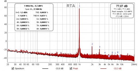

Ne pas tenir compte de mes mesures de distos : la carte son sature complètement avec 1Vrms. J'obtiens 1Vrms avec -3,55dBFS au géné. Pour rester dans le vert je descend à -12,55dBFS au géné REW.
Ce qui nous donne ça.
Asym
Sym +
Sym -
D'où il apparaît que la sortie de ma carte sym n'est pas bruitée particulièrement et n'apporte pas de disto.
Asym
Sym +
Sym -
Cela confirme que la carte sym n'apporte pas de disto supplémentaire. Parfait.

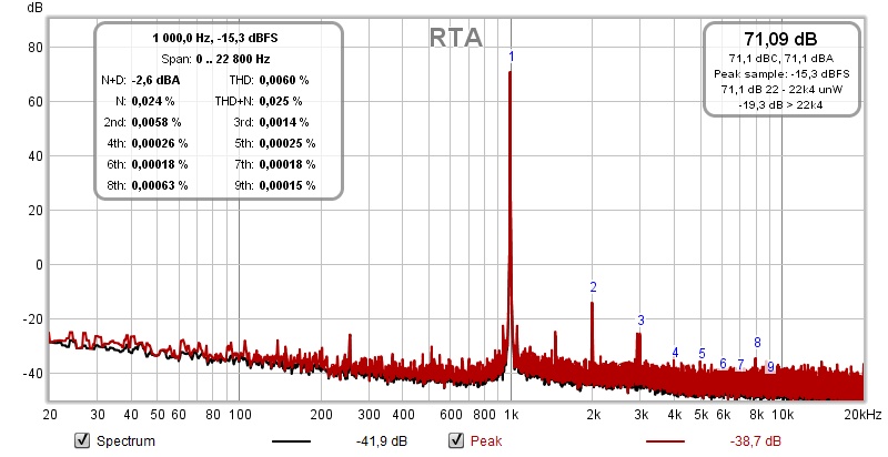

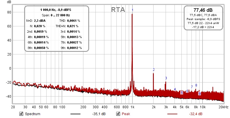

Mais quand même je deviens chèvre... tu ne touches pas au niveau entre ces mesures ?
comment est ce possible que REW montre 6dB de différence sur le pic entre d'une part la mesure de la sortie DSPiy (71) et d'autre part la mesure de sortie + de carte Sym (76) ? pareil coté - .
quand tu mesures les voltages, c'est le même, pas le double. Comprends pas.
La mesure de REW ci-dessus qui montre d'une part ce qui sort du DSpiy et d'autre part ce qui est entre + et Gnd de la carte sym ne devrait pas montrer 6dB de différence (le pic est à 80 sur l'une et 86 sur l'autre). Le niveau a été changé quelquepart entre les deux mesures ou je suis complètement dingue.
mais si, mais si ....
C'est expliqué dans les docs, le fait de mettre une sortie du symétriseur au GND fait remonter l'autre de 6dB. CQFD.
thierryvalk a écrit :La mesure de REW ci-dessus qui montre d'une part ce qui sort du DSpiy et d'autre part ce qui est entre + et Gnd de la carte sym ne devrait pas montrer 6dB de différence (le pic est à 80 sur l'une et 86 sur l'autre). Le niveau a été changé quelquepart entre les deux mesures ou je suis complètement dingue.
mais si, mais si ....![]()
voilà qui éclaircit tout. C'est pervers !
le DRV134 ne fait pas ça, ou alors j'ai oublié.
J'ai une explication : c'est pour ces clowns de musiciens qui comprennent rien au son et qui lorsqu'ils branchent leur sorties symétrique sur une entrée single-ended se plaignent que c'est moins fort. Alors THAT a compensé en faisant x2. pfff
