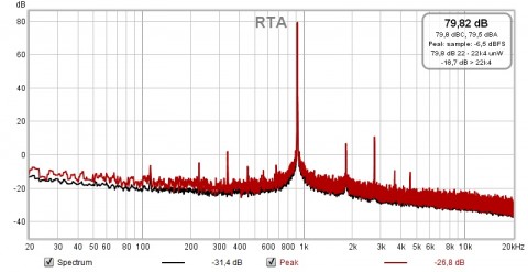

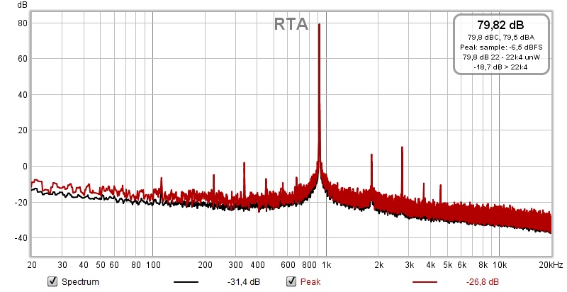

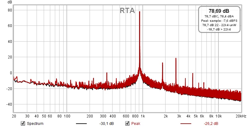

Là sur les entrées lignes rca, donc avec une mesure séparée pour le + et le -
On a sym +
et sym -
On a sym +
et sym -

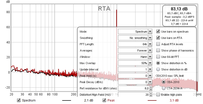

Il faut croire que l'entrée mic est pas faite pour recevoir un niveau ligne, puisque je ne passe dans le vert sur le clipping qu'avec -32dBFS sur le générateur REW. La mesure que je vous propose est donc réalisée dans ces conditions.

Les mesures sortie carte sym + et - individuelles faites sur l'entrée ligne de la carte son m'inquiètent. Elles sont directement comparables avec le DSPiy seul or il y a 20dB de bruit de plus et de la disto significative.
Le niveau du signal ayant pris +3dB environ, t'es sur que tu n'avais pas saturé l'entrée ligne lors de ces mesure ?
