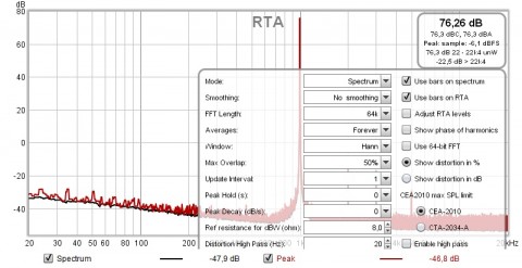

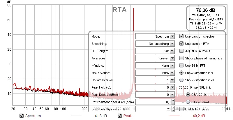

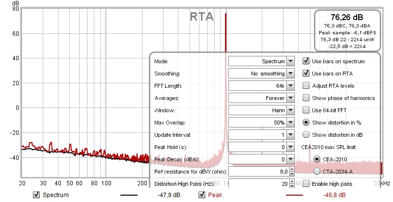

Bon le DSPiy va bien, du moins sur les sorties asymétriques.
Voici ce que j'obtiens avec la procédure décrite par Alain.
Carte son
DSPiy sortie asym
Ca c'est DSPiy nu hors boitier, sans encodeur, BPs, écran.
Je vais refaire la manip en le remontant dans son boitier et avec ses interfaces.
En sym je reprendrais plus tard.

Je ne comprends pas.
Les mesures d'hier étaient en sortie de carte sym mais sans référence.
Celles de ce matin en sortie directe du DSPiy et avec référence.
Pourquoi ne pas retester en sortie sym en gardant les réglages ? Au pire cela sature et il suffit alors de diminuer de 6dB.
