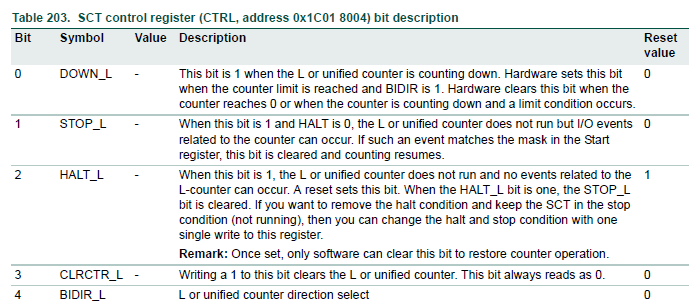

Après de longues heures à tenter de configurer l’ADC synchronisé sur la PWM, j’ai +- tout recommencé. :)
Le but du jeu est donc de configurer des registres pour faire fonctionner comme on le désire les périphériques de ce µC.
Pour beaucoup de ces registres, c’est du binaire.
Par exemple mettre un timer en route, on va dans la doc du µC et l’on y trouve le registre SCT control et le bit 2 qui à 1 stoppe le timer.
Il suffit de le mettre à zéro.
Mais le langage C a un très gros manque pour nos µC, il ne traite pas directement le binaire.
Il faut donc lire le registre, faire un AND sur tous les bits sauf le bit 2.
On peut prendre sa calculette de conversion ou écrire : LPC_SCT0->CTRL_U &= ~(1 << 2);
LPC_SCT0->CTRL_U indique le registre, le & avant = simplifie juste l’écriture qui correspond à LPC_SCT0->CTRL_U = LPC_SCT0->CTRL_U & ~(1 << 2);
Le ~ signal inverse et le (1<<2) signale la valeur 1 décalée à gauche de 2.
Peut paraitre compliqué, mais 1 est la valeur et 2 la position du bit, ce qui correspond à 100 en binaire soit 4 en décimal.
Évidemment c’est peu digeste lorsque l’on n’a pas l’habitude d’où l’idée de NXP de créer des lib bien plus causantes avec OpenLPC.
Voici la même chose avec OpenLPC : Chip_SCTPWM_Start(SCT_PWM);
Une simple fonction qui au final fait le même code par petits jeux de passe-passe avec le compilateur.
C’est donc tentant, mais pas pratique du tout car l’on s’éloigne complètement de la doc et l’on est très vite perdu et sans aucune maitrise de ce que l’on faire.
Bref ça fonctionne. :ghee:

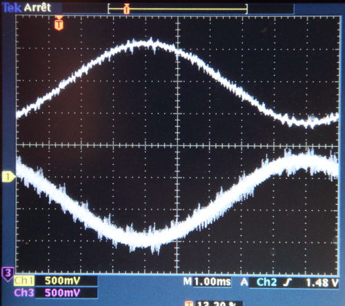

Messagepar thierryvalk » mer. 28 oct. 2015 21:02
Voici la mesure du courant par l’ADC.
En bas sortie du capteur, c’est bien bruité avec plein de résidus du 100KHz de la PWM.
En haut le signal lu par l’ADC de manière synchrone à 100KHz, moyennée pour ressortir sur le DAC à 10KHz de fréquence de sampling.
C’est toujours bien bruité, mais je pense que cela vient en très grande partie que tout est bruité vu que j’ai des fils dans tous les sens.
Re: Sub Ampli DSP
Messagepar alka » mer. 28 oct. 2015 21:33
bah du bruit au dessus de 10kHz pour un sub, tu même le laisser. le HP filtrera ;)

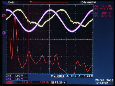

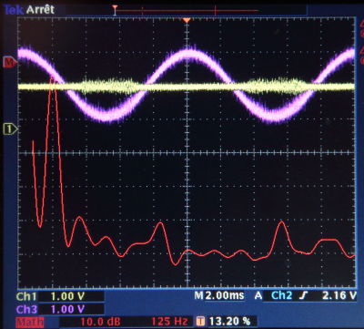

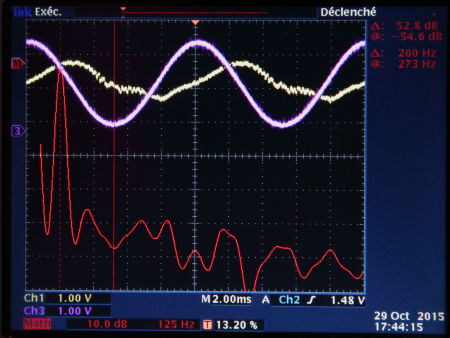

Messagepar thierryvalk » jeu. 29 oct. 2015 18:46
Maintenant que j'ai un retour du signal de sortie, faut en faire quelque chose.
voici le code, rien de bien compliqué :
ns=nsample; //sauve nsample
            nsample=0;
            Generate_Sine (&Tone);
            signal=tval>>16;
            if(signal==0)Chip_GPIO_SetPinToggle(LPC_GPIO, 1, 9);//trigger
            v=0;
            for(n=1;n<ns-1;n++) v=v+ADC_DR_RESULT(rawSample[n]);//add samples de 2 à n-1
            v=v/(ns-2);//moyenne
            imesure=2048-v;//enlève offset adc
            val=signal*5-imesure;
            signal=signal+val/6;
            signal=signal+360;//rajoute offset
               //  dutycycle
            LPC_SCT0->MATCHREL[1].U  =signal;
            LPC_SCT0->MATCHREL[2].U  =signal;
            Chip_DAC_UpdateValue(LPC_DAC, val*6+2048);
Ce qui donne :
contre ceci sans correction :
Il y a une différence, c'est déjà un début.
En Violet la sortie sonde de courant, en jaune le signal nommé "val" et en rouge une FFT.
Le signal de base est du 100Hz, on voit bien le 300Hz qui a diminué, par contre du 200Hz à augmenté.
Des suggestions de tests avec du calcul un peu plus intelligent ?
