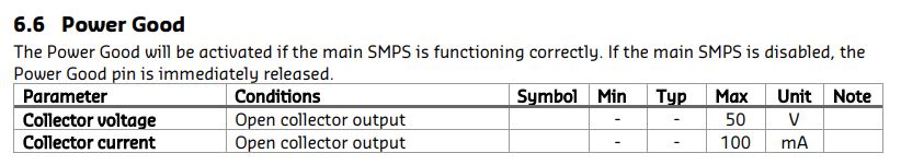

dans quel cas l'alerte spms_no_good disparait
Alors ça, aucune idée. Je peux demander à hypex.

Pour hypex : on a vu mieux comme doc! tu fais quoi si power pas good : retour au SAV ? si tu as quelqu'un a qui demander des précisions ce serait utile parce que mon google est muet.

Le power_good, c'est quant la puissance en sortie est OK. :mrgreen:
En fait il sert à plein de choses, par exemple on sait que l'alim a un soft_start, cela prend un certain temps, ce ne sera qu'après ce temps que le power_good sera activé.

Je me suis renseigné sur Power Good. Chose que vous saviez surement déjà, mais c'est commun aux alim SMPS.
Il y a ça sur les alim de PC.
https://en.wikipedia.org/wiki/Power_good_signal
C'est juste une indication fournie à la carte mère et c'est elle qui décide de la marche à suivre.
Reste à savoir comment c'est implémenté chez Hypex.
Je vais les contacter, apparemment ils sont très ouverts à la discutions même avec les rigolos comme moi.

thierryvalk a écrit :Le power_good, c'est quant la puissance en sortie est OK. :mrgreen:
info utile. Donc il ne faut surtout pas couper l'alimentation au démarrage si power not_good , sinon ça ne démarre jamais :mrgreen:
La question à poser à hypex c'est "dans quels cas passe-t-elle de good à not_good ?".
Si c'est seulement quand "mains SMPS is disabled" comme ils disent dans la datasheet, ce n'est pas une anomalie.
J'ignorais que c'est un indicateur "standard" des smps atx.
Si le power_good d'Hypex est comme la spec ATX, c'est plutot un signal de "ready" que d'anomalie.

La table 7.7 du datasheet pour ce power good:
Power Supply Stable indicator (open collector)
Par contre, il y a aussi un Ampli ready en sortie de l’alim...
C’est pas clair, mais pas une anomalie sinon ce serait ”no-good”.

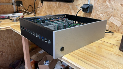

Pour la led en façade j’ai testé deux méthodes:
-support à Led: avantage led bien maintenue avec le bitonio de montage, inconvénients fait pour une couleur et filets de vissage trop court pour 10mm (faut aléser derrière…), dépassement en face avant du support qui est couleur aluminium brillant
-à la rustique: un trou de 2 mm traversant et derrière un alésage juste du diamètre de la led, rien dépasse en façade, le trou de 2 sert à guider ce qu’il faut le flux lumineux, led rgb possible
Par contre maintien plus hasardeux de l’ensemble

ThomasBuzet a écrit :un trou de 2 mm traversant et derrière un alésage juste du diamètre de la led, rien dépasse en façade, le trou de 2 sert à guider ce qu’il faut le flux lumineux, led rgb possible
J'ai déjà fait (et à la main c'était chaud pour ne pas traverser :mrgreen: )
J'ai percé l'arrière au diamètre de la led, en ayant pris soin de retirer la collerette. J'avais mis de la gaine thermo rétractable pour protéger les soudures et le manchon faisait "joint". Maintien assuré.
Alex va simuler sur la breadbord et verra bien si une led unique qui clignotte plus ou moins le satisfait ou s'il lui faut autre chose de plus.
C'est aussi ça le but du prototypage : valider les specs.
ThomasBuzet
Messages : 53
Localisation : Haute-Garonne
Re: BLOC 6 voies
Messagepar ThomasBuzet » ven. 21 juin 2024 17:19
A la Mano oui intérêt à bien doser la visseuse et un forêt aiguisé juste ce qu’il faut !
J’ai reçu un bouton bistable de chez Ali à deux couleurs en 19mm faut que je le teste ça peut servir de veille/marche fastoche
Édit fonctionnement des 2 leds indépendantes de l’état donc avec du relayage et/ou suivant état (si circuit de CDE en 12v) possible de faire se qu’on veut
Le tout pour 4€
Re: BLOC 6 voies
Messagepar GoodNoize » lun. 24 juin 2024 21:33
De retour de la montagne où je devais faire la MOH (vtt) finalement annulée à cause des inondations dans le parc des écrins. J’étais sur place, ça fais pas rire :nono:
Je vais me remettre dessus, j’apprends tout doux. Je vous avoue que j’ai envie que ça avance un peu j’ai plus rien qui marche dans la maison :gene:
J’ai testé le code d’Alka (merci encore) dispo sur son topic, ça fonctionne nickel. Je pense avoir compris les grandes lignes je vais essayer d’ajouter le reste de mon CDC.
Les côtés des amplis sont percés à la fraiseuse, manque peut être un petit tissus anti poussière collé depuis l’intérieur.
