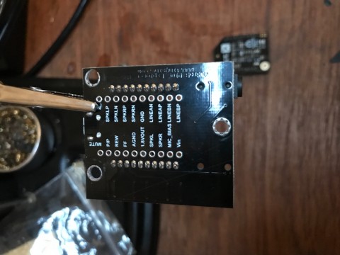

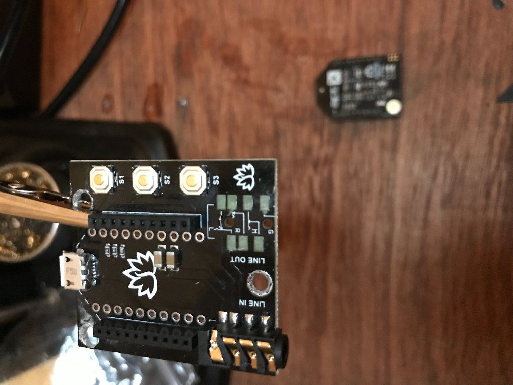

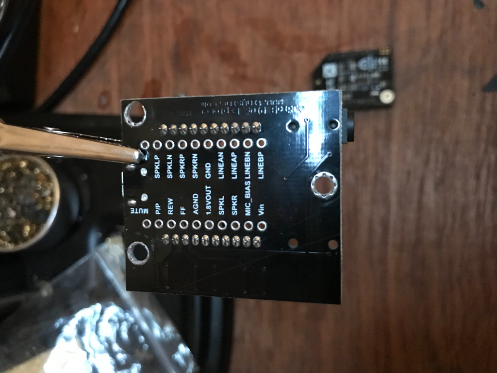

Il y a une prise Jacques femelle qui m’embêtais pour intégrer la cartelette BT. Je l’ai donc dessoudée et les pistes du pcb sont venues avec :aille:
C’est la sortie Line Out.
J’ai bon espoir de retrouver le signal sur les pastilles de test... en espérant que le datasheet m’aide un peu :cote:
Il manque la carte « cerveau » qui vient se greffer sur les connecteur Pico.
J’ai juste remarqué deux condo (découplage?) sur les pistes de l’entrée ligne. Le signal OUT semble passer tout droit jusqu’au connecteur Jack
PS: faut m’expliquer comment on intègres les boutons avec le positionnement des jacks et l’entree VCC de l’autre côté... même dans un angle ça le fait pas, soit les Jack soit le port USB est condamné.

Les condensateurs sur line-in : la carte a sans doute un bias dont il faut protéger la source.
La sortie directe : oui c'est normal.
Le nommage des pins sur la carte n'aide pas. L'une des jack est peut etre A et l'autre B? faut suivre les pistes au multimètre.
L'intégration dans un boitier c'est le problème de l'acheteur :mrgreen:
Ces boutons me semblent juste pour tester. Une fois en boite, on se sert des boutons de la source et/ou de l'AVRCP du BT qui transmet les commandes. Ou alors tu pars de pads de test pour cabler et rajoute des BPs en façade.

alka a écrit :Les condensateurs sur line-in : la carte a sans doute un bias dont il faut protéger la source.
Ok donc c'est pour éviter qu'un courant s'échappe dans la source.
alka a écrit :Le nommage des pins sur la carte n'aide pas. L'une des jack est peut etre A et l'autre B? faut suivre les pistes au multimètre.
Effectivement, Il y a bien trop de noms qui semblent être liés au signal audio :)
Speaker : SPK (L ; R ; LP ; LN ; RP ; RN) rien que ça :cote:
Et Line A ; line B.
En recherchant des info sur la carte mère qui vient se greffer dessus j'ai trouvé !! Youpiiii
https://www.tinyosshop.com/index.php?ro ... uct_id=875
BON ! Faut que je sorte en mono donc relier + droite et + gauche ?
Je pense qu'il y à déjà une sommation de faite en soft, parce que le module est vendu comme mono ou double mono.
Et mon ampli aussi, le jack d'entré est stéréo.. Donc en faite je me contredis, je peux rentrer en stéréo dans l'ampli en toute logique.
alka a écrit :L'intégration dans un boitier c'est le problème de l'acheteur
A mon avis il se posent pas de questions, la carte est la même que vendue dans un petit boitier format paquet de clope.
alka a écrit :rajoute des BPs en façade
Maintenant que j'ai la dénomination des pins c'est alléchant :]
