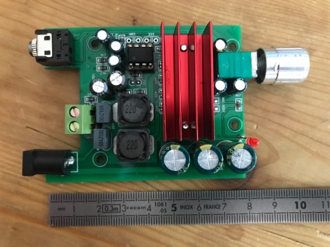

Messagepar GoodNoize » jeu. 27 juin 2019 17:40
ampli tout rikiki réceptionné :)

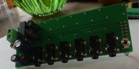

Pour qu'on soit bien d'accord : on parle de ça n'est ce pas ?
Bon la c'est 10p et non 12p.
Sinon aujourd'hui j'ai fini l'usinage de la face avant de mon V2 dans de l'alu 4mm. Il n'y a que le panneau arr avec les connecteurs que je pense sous traiter.

@androus : pour le connecteur, on parle de la moitié de ça. Une seule rangée de 6.
Il t'en faudra deux a souder cote a cote, idem ce que tu as fait pour ton coté male.
Messagepar androuski » ven. 28 juin 2019 06:00
Oui,
ça ira très bien il suffit de souder avec entretoises et stackage pour avoir le bon calage mécanique. Tu peux me faire ça du coup ?
Ca me tirerait un épine du pied :merci:
Messagepar alka » ven. 28 juin 2019 08:00
je ne comprend pas trop ton histoire d'entretoise. C'est sans doute lié a d'autres contraintes sur tes cartes.
Impossible pour moi de t'aider a l'heure actuelle, comme je disais, je n'en ai qu'un seul exemplaire et il t'en faut deux.
Thierry a prévu de m'envoyer un de ces jours de quoi refaire mon stock de composants pour les kits mais on n'a pas vraiment d'urgence. Ces connecteurs servent aux kits ADAU1452, si Thierry a la gentillesse d'en mettre deux de plus pour toi, je t'expédie sans souci :)

Non je dis juste qu'il faut les souder, cartes montées, donc solidarisées avec leurs deux entretoises.

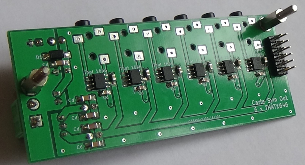

Messagepar androuski » ven. 28 juin 2019 13:39
La carte montée, pas encore testée...
Messagepar GoodNoize » ven. 28 juin 2019 23:27
Nice Job Guy !
Ké bo clichés.
Ça fonctionne ?

Messagepar androuski » sam. 29 juin 2019 08:35
Pas encore testée, je suis occupé sur la partie mécanique là, le boitier. Je fais la face avant en alu 4mm, elle est presque terminée.

Messagepar GoodNoize » dim. 30 juin 2019 18:28
C’est vraiment un boulot de titan au niveau de la recherche ! 8/
Dites moi vous pensez que je peu déporter le bouton de volume en soudant des fils sur le PCB du mini ampli ?
Messagepar thierryvalk » dim. 30 juin 2019 21:13
Oui, mais en utilisant un câble blindé ou au grand minimum bien torsadé.
Messagepar GoodNoize » lun. 1 juil. 2019 07:34
Ok merci :merci:

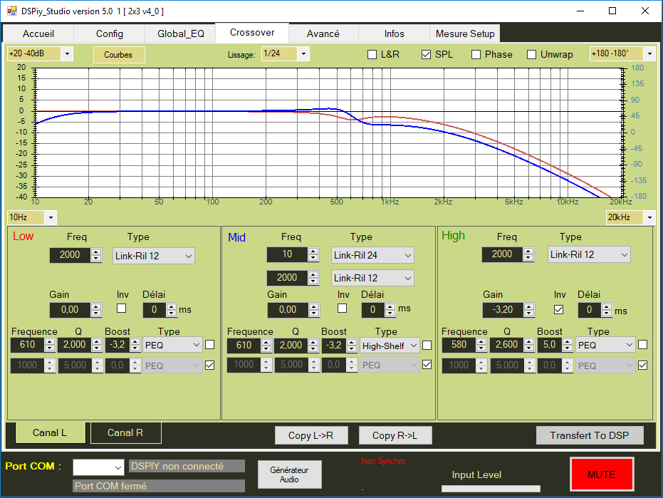

Messagepar sdf » lun. 1 juil. 2019 17:33
J'ai un affichage bizarre sous Dspiy_studio. J'ai voulu essayé une appli IIR et là c'est assez étrange à l'affichage!
Les mid et low devraient être identiques, au high pass 10Hz prés... enfin je pense et le high devrait s'afficher mais rien de tout ça, est-ce normal ?
Messagepar thierryvalk » lun. 1 juil. 2019 17:49
Je pense que le High est caché par le Low; pour le Mid, tu as un Hih-Shelf à la place de PEQ pour les 2 autres.
Edit : non pour le High, vu les -3.2 dB de gain; il devrait apparaitre.
Clique sur le bouton Courbe et vérifie si la courbe Filtre High est bien cochée.

Messagepar sdf » lun. 1 juil. 2019 19:13
:super: Parfait ... merci pour tes réponses, c'était tout ça! ;)
