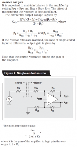

thierryvalk a écrit :Ça avance mais je me permet un petit retour sur le schéma.
si je prend dans cette doc :
Il est top ce PDF !

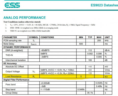

La doc ESS donne Zin mini 5k
Zin = =RG1/(1-(K/(2*(1+K))))
Pour K = 2
RG1 = Zin (1-(2/6))
RG1 = 5*(1-(2/6)) = 3333 K

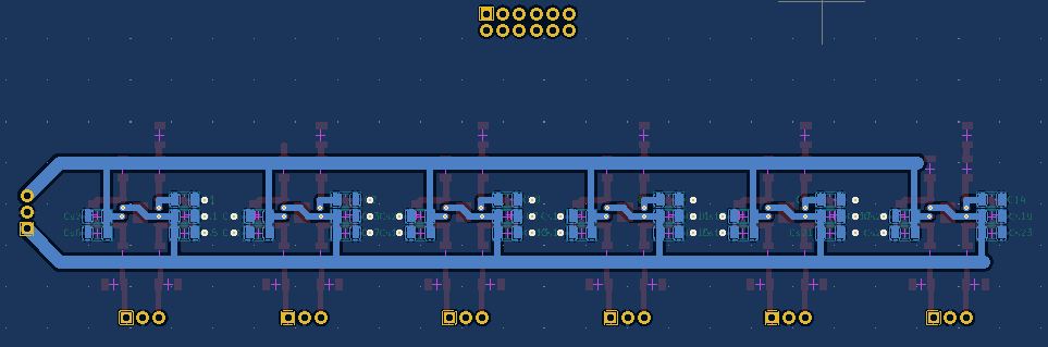

Messagepar GoodNoize » mar. 5 avr. 2022 21:33

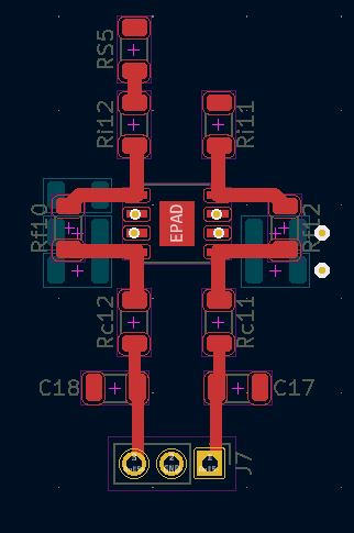

Bon voici ma propal quotidienne :hehe:
alors vous m'excuserez pour les visuels, mais j'ai vraiment du mal à avoir un truc potable en PDF dès que j'affiche une couche de cuivre :/
J'ai essayé de reprendre le schéma de TI.
Piste plus large, CMS 1206.
+/- 15V au verso de la carte. J'ai eu un soucis à cause des "ilots" créés dans le plans de masse. J'ai donc ajouté des via 1mm/0.4 pour repiquer le deuxième plan de masse.
En parlant de via. Je n'ai pas vu de recommandation dans la doc TI concernant les dimensions de ceux qui sorte sous les PIN de l'AOP. Par défault j'ai 0.8/0.4.
Je n'ai pas encore routé le signal jusqu'au connecteur DSP. Je sais pas (encore) trop par ou passer pour que personne se croise, que tout le monde fasse à peu près la même longueur...
A poursuivre (ou recommencer)
Face AOP
En bas la sortie vers les XLR
Avec la tribu :
Sym OUT PCB V4 global.pdf
(19.08 Kio) Téléchargé 1733 fois
Le verso (carte retournée )
Messagepar thierryvalk » mar. 5 avr. 2022 21:45
Normal, l’on ne met pas de vias sous des Pin. En production on utilise de la pate a souder qui coulerait dans les trous.
Dans ton cas, pas ce soucis, mais c’est pas beau et si un jour tu dois dessouder un LME ce sera galère et risques pour le PCB.
Mais je vois que tu te laisse prendre au jeux du routage et évolue rapidement de jours en jours. :super:

moi aussi je suis choqué par les vias directement sous les pads. Sur la doc TI de l'OPA on voit que les vias sont juste a coté des pads.
Le gros pavé en dessous du LME49724 est il vraiment obligatoire ? il gêne !
J'ignore de combien de place tu disposes pour le circuit et ses contraintes de forme, mais il y a moyen de gagner beaucoup de place en plaçant par exemple RS5 a coté de Ri2 et C17/18 a coté de RC11/12

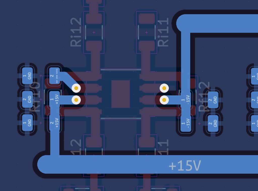

C'est la question que je me posais hier soir.
C'est le powerpad. Sur l'OPA1362 il est indiqué
the thermal pad must be soldered to a copper area underneath the package. Through the use of thermal paths within this copper area,
heat can be conducted away from the package into either a ground plane or other heat-dissipating device
Sur la doc du LME c'est moins "obligatoire" dans le phrasé.
The exposed pad is designed to be soldered to a copper plane on the PCB which then acts as a heat sink. The thermal plane
can be on any layer by using multiple thermal vias under and outside the IC package
Mais surtout un point que je vais être obligé de négliger si je soude à la main :
The LME49724 should always be soldered down to a copper pad on the PCB for both optimum
thermal performance as well as mechanical stability
De ce que je comprend, il faut souder le PAD sur le PCB. Je vois pas comment c'est possible.
Hier soir j'ai donc dégagé le PAD de l'empreinte.
-> Dessous j'ai mon circuit d'alim je peux pas placer une plaque de cuivre de dissipation (ou alors faut 3 couches)
-> Si je soude à la main je vois pas comment je peux souder le thermal pad
-> j'ai plus de place pour les vias du circuit d'alimentation

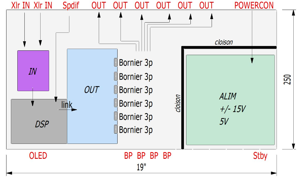

La place c'est pas vraiment un problème.
Dans un boitier 19" x 25cm. 1U
Rien de figé, première ébauche.
C'est à l'échelle. Les dimensions de la carte OUT sont celles de Kicad

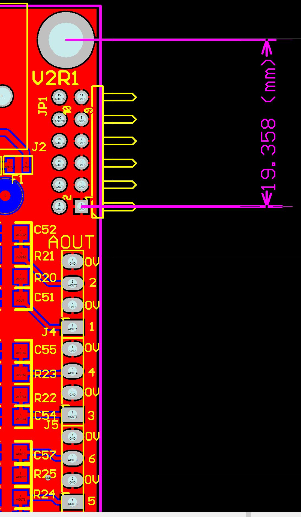

Concernant le connecteur analog, il faut que je mesure le DSPiy pour le placer sur la longueur de la carte.

Il y a de la place dans ton boitier et je comprends mieux la mise en place globale.
Ca se discute, mais perso je ferai une carte symout plus carrée, 10x10, et les borniers des sorties placés sur le coté vers l'arrière. Borniers a picots pour un cablage plus facile.

Par contre en relisant la datasheet, la Pin Enable devrait non pas être au +15V mais au 0V dans le cas d'une alim double comme ici. Ce qui devrait peut-être faciliter le routage.

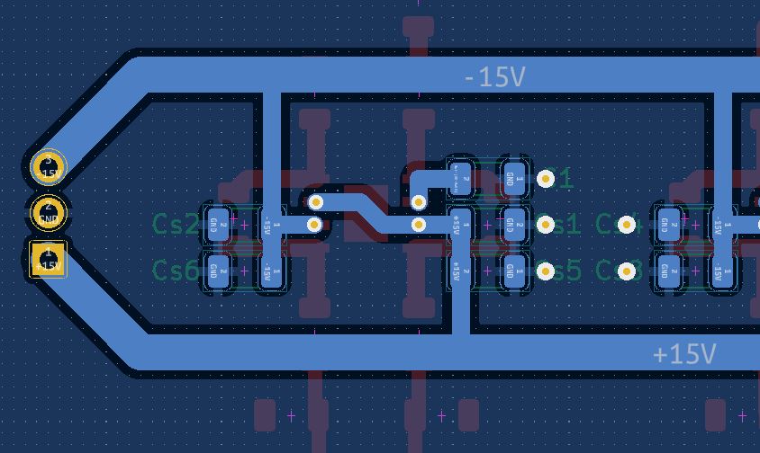

Pour ce thermal Pad, ne pas l'utiliser et mettre des vias ne me semble pas une bonne idée => risque de courts-circuits.
Messagepar thierryvalk » mer. 6 avr. 2022 16:25
Par contre l'empreinte de ce Pad sur le PCB peut être mois large et donc laisser de la place pour passer les 2 pistes d'alim, comme TI le fait avec l'OPA.
Messagepar GoodNoize » mer. 6 avr. 2022 16:34
AH oui Thierry je vois que tu as laissé un espace avec un via qui va au GND. C'est la PIN 0 nommée "TP" sur ton schéma ?
TI indique également de dégager l'espace sous le composant.
Je pourrais faire ça, mais laisser un "carré" de cuivre sous le pad thermique.

Messagepar thierryvalk » mer. 6 avr. 2022 17:56
Oui, mais au GND car montage mono-tension.
Messagepar alka » mer. 6 avr. 2022 22:02
Pour compléter, si j'ai bien lu la doc LME49724, le pad thermique sous le chip est censé être laissé "en l'air" ou raccordé au -15V.
Partons de l'idée que la dissipation thermique est nécessaire et quel le pad sous le chip reste.
La question qui me semble t il n'a pas été traitée est : comment souder ce pad thermique au chip quand on soude à la main ?
S'il n'est pas soudé, il faut assurer que le chip est bien en contact avec ce pad, sinon il n'aide pas à dissiper. Est ce que de la pate thermique suffit pour faire contact dans ce cas ?

Messagepar thierryvalk » jeu. 7 avr. 2022 11:31
Je pense qu'une petite goute de pâte thermique fera suffisamment l'affaire.
Je mettrais en plus un via juste au centre de ce Pad.
Messagepar GoodNoize » jeu. 7 avr. 2022 11:57
Un via vers quoi ? Dessous j’ai le GND alim.

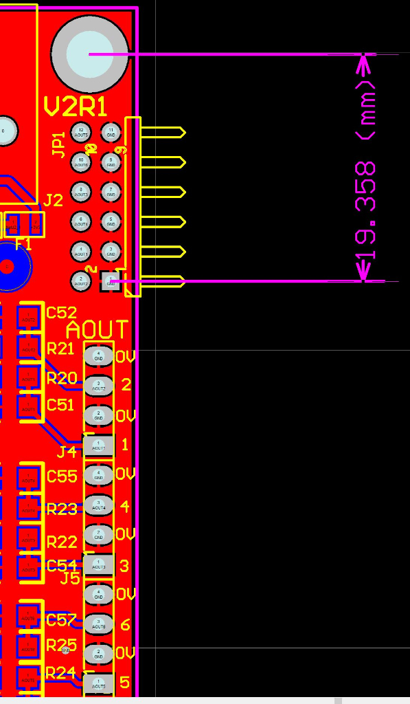

Sinon j’ai un peu de mal à trouver l’attribution de out1,2,3 et 0V sur le connecteur pin 2x06 du DSPiy.
Il y a bien des indices sur le schema de la carte d’Alain mais j’ai des doutes.
Thierry a l’occasion si tu a la position de ce connecteur sur le DSPiy ça m’intéresse :)

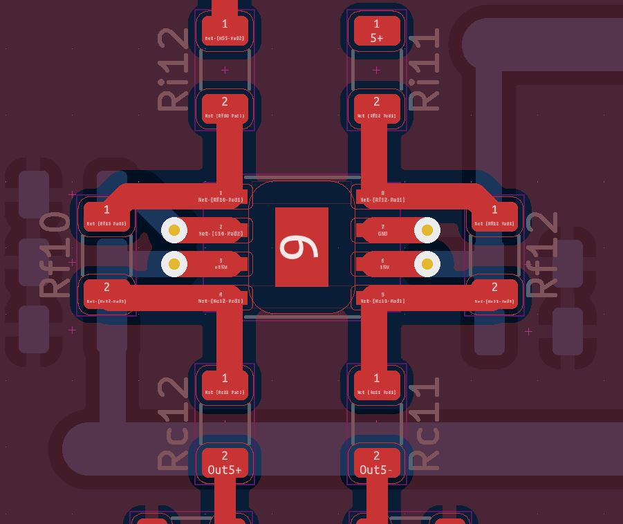

Messagepar thierryvalk » jeu. 7 avr. 2022 16:33
Vers le -15V qui devrait occuper un peu de surface pour faire dissipateur.

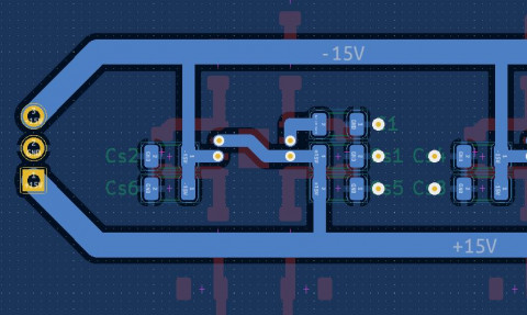

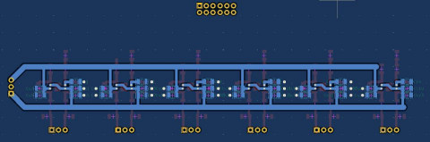

Ceci convient ?
Messagepar GoodNoize » jeu. 7 avr. 2022 16:39
Super !
merci :)
Pour le moment je suis dans ce cas de figure
J'ai ajouté un PAD avec une zone sans cuivre obligatoire autour pour l'isoler.
Les pad de l'AOP on été agrandis
Dessous je n'ai plus de piste qui passe sous l'AOP.
C'est prenant comme jeux le routage !
