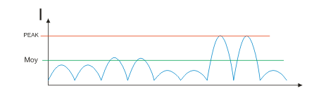

Revenons a notre courant, voici un dessin plus réaliste à mes yeux.
C'est un sinus, mais comme tu le sais mieux que moi n'importe quel signal peut être décomposé en sinus.
Disons que l'on est à 40Hz.
Vu que l'on est en pont complet l'alim voit le courant des 2 alternances.
En rouge le peak et en vert la moyenne des surfaces (tracé au pif). (ou la moyenne du courant efficace)
Sur le plan énergie, c'est la moyenne qui contera, et l'alim de part son inertie va chauffer selon ce courant.
Pour le peak, 2 solutions : les capas tiennent le coup ou pas.
Et vu que c'est du 40Hz, les capas coté primaire auront du mal.
Et si l'on force trop sur les capas du secondaire, l'alim risque de voir un courant plus important que son maximum admissible et se mettre en sécu.
Il faut donc surtout veiller au courant max que peut donner l'alim tout en se disant que c'est pas bon d'aller trop dans les limites.

il en manque un bout a tes sinusoides!
Bon d'accord, c'est I en valeur absolue. mais on dirait quand meme le monstre du Loch Ness et une ondulation qui ressemble a une intro de reggae ;)
(commémoration bob marley aujourdh'ui)
Pour les peaks ce ne sont pas que les capas. La smps aussi ouvre les vannes sur un appel de courant. Bien sur elle surveille (intègre) et si c'est trop pendant trop longtemps selon son gout, elle coupe tout. réarmage automatique ou manuel, c'est selon les smps.
C'est ce qui permet par exemple de charger des gros condensateurs vides, cad un quasi court circuit: courant très élevé loin du nominal mais tres bref.
Connex donnait dans une de ses brochures quelques chiffres de courant max pendant quelle durée max. Pour une smps300R single, c'est "300W continuous with cooling, 380W peak et 420W short term peak". Ca fait presque 12A en bref pic.
Elle augmente sa freq de pwm pour aller aussi haut et chauffe davantage. Me rappelle plus ou il donne les ordres de grandeur de durées de "peak" et de "short term peak" en ms.
C'est le controleur de la smps qui gere tout ça : L6599A appnote AN3233 pour la smps300 de Connex.
ps : c'est pas la valeur moyenne, c'est l'efficace :P
où ? 8/
Mon graphique est le courant débité par l'alim.
