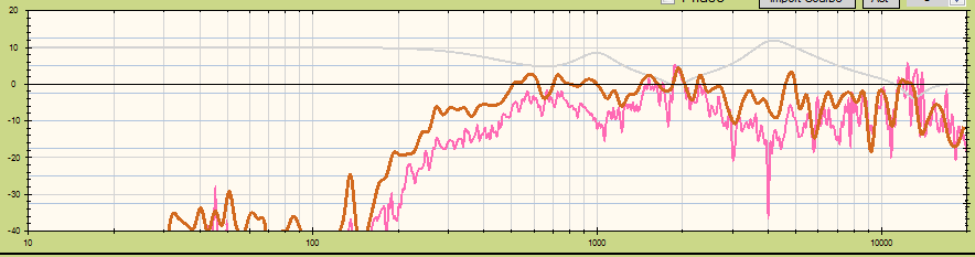

Messagepar thierryvalk » mer. 24 févr. 2016 19:25
On change de registre et nouvelle question pour un champion. :hehe:

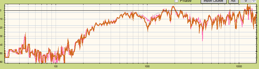

En rose, Impulse de la mesure des HP de mon PC portable passé par une FFT et affichée. OK
En brun, même impulse passée par la FFT dont on récupère la table en complexe.
Cette table sert alors a initialiser la table qui va ensuite être multipliée par les biquads puis affichée. NOK
Il y a tout de même quelque chose qui fonctionne c'est l'effet des biquads; il y a une EQ à 1000Hz de -10dB avec un Q de 10.
Problèmes que je vois :
L'impulse est en 48K alors que les biquads en 96K.
Il y a que l'on fait une interpolation pas terrible.
par une FFT ... laquelle ?
yaurait pas un High-pass qui traine ? au hasard vers 500Hz
Messagepar thierryvalk » mer. 24 févr. 2016 19:34
Phi = 2 * PI * Freq / Fs * Sp
VH = WorksheetFunction.Complex(Cos(Phi), -Sin(Phi))
:amen: :amen: c'est si simple de comprendre 2 lignes bien écrites.
Messagepar thierryvalk » mer. 24 févr. 2016 19:38
Je n'en ai qu'une d'une longueur de 32278 .
Normalement non, en regardant bien, il y a une courbe grise qui donne juste les EQ.
Et j'ai même testé sans y faire passer les biquads.
Messagepar alka » mer. 24 févr. 2016 19:42
en passant: a l'époque ou on a fait le décalage de phase pour tenir compte du délai de centrage d'impulse de rephase, j'appliquais la formule (cosphi + i sinphi)
C'était avant qu'on me corrige pour dire que c'est moins au lieu de plus.
cela dit, la corection de sens de la phase c'est relatif. Si dans ton cas le décalage sur le résultat de la FFT marche en positif, c'est peut etre ça qu'il faut changer. Si tu rajoute du déphaaage au lieu d'en retirer, ça se voit tout de suite :mrgreen:
Messagepar thierryvalk » mer. 24 févr. 2016 19:48
Oui, pour ce genre de truc, je ne m'en fait plus de bien longtemps, on a toujours une chance sur 2.

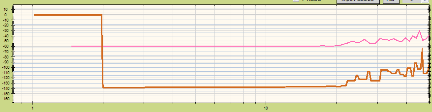

Le problème semble être au début :
Messagepar alka » mer. 24 févr. 2016 19:50
quelle idée de commencer a 1Hz ! je t'ai dit que c'est que des ennuis :hehe:
alors je donne ma langue a Félix ...
c'est du débug de code car ça ne devrait rien changer de passer par un calcul ou un autre.
Mais ca ressemble fichtrement a un passe-haut quand meme!
Deux mesures successives de HP de pc dans une pièce c'est sur que c'est pas égal au db près. Les deux se ressemblent sauf en dessous de 500 - 600Hz
Essaie ton smoothing pour mieux voir ;)

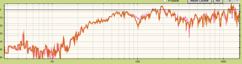

Messagepar thierryvalk » mer. 24 févr. 2016 19:57
C'est la même mesure (fichier).
Messagepar alka » mer. 24 févr. 2016 20:00
ah ok. alors c'est que le sampling différent qui donne tous ces détails de plus.
smoothing sur les deux, y a que ça de vrai pour les mesures type point d'écoute, non fenetré. sinon c'est toujours que du gribouillis.
Messagepar thierryvalk » mer. 24 févr. 2016 20:03
Mon smoothing n'est pas encore automatisé, risque de faire des bêtises et tourner plus en rond.
Si tu regardes bien, la courbe rose est ok et l'autre identique mais comme si l'échelle des dB était plus grande.

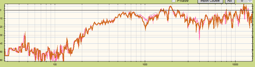

Messagepar thierryvalk » mer. 24 févr. 2016 20:08
Yessss :gene:
Le coupable :
double magnitude = 20 * Math.Log(fc[i].Module);
double magnitude = 20 * Math.Log10(fc[i].Module);
Messagepar louisr » mer. 24 févr. 2016 20:12
thierryvalk a écrit :Yessss :gene:
Le coupable :
Décidément :hehe: :hehe:
Messagepar alka » mer. 24 févr. 2016 20:12
pfff un bug indigne :happy1:
cf page 1 post 1 de ce sujet. c'est pourtant écrit en petit, pour attirer l'attention :mrgreen:

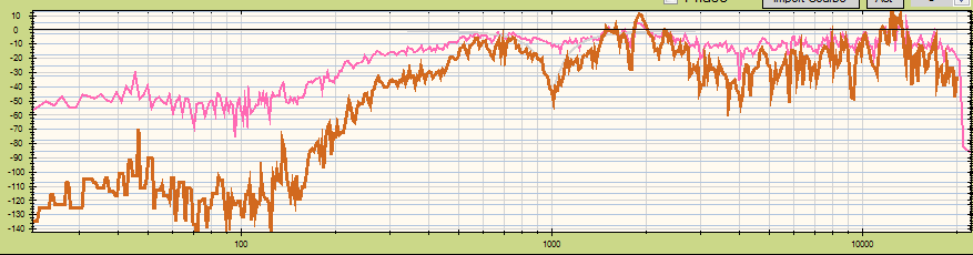

Messagepar thierryvalk » mer. 24 févr. 2016 20:29
Et pour jouer, le HP de mon PC corrigé.
Demain rajouter la correction FIR, ce fameux délai et tout le reste.

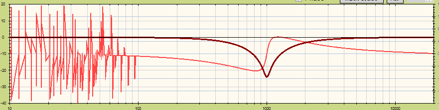

Messagepar thierryvalk » jeu. 25 févr. 2016 17:22
Premier problème du soir.
Suis occupé à mettre au propre et appliqué le délai sur les complexes avant passage en magnitude/phase.
Le signe du sin est bien + sinon c'est gribouillis.
Simple impulse en FIR qui passait très bien avant mais maintenant j'ai comme du bruit sur la phase en dessous de 100Hz
Une idée ?
le code :
int i
=0;
            int ii = 0;
            while
( i< 16384)
                i = (int)Math.Pow(2, (double)ii / 48);
                double fx = i * fsfir / 32768;
                double phi = (2 * Math.PI * fx )/ fsfir * picimpulse;
                Complexe c = new Complexe(Math.Cos(phi), Math.Sin(phi));
                cft[i] = cft[i] * c; //delai
                fftre[ii].frequence = fx;
                fftre[ii].magnitude = 20.0 * Math.Log10(cft[i].Module);
                fftre[ii].phase = cft[i].Argument * 180 / Math.PI;
                ii++;
            return fftre;
Et pour afficher
 i
= 0;
                 while (ffty[i].frequence < 20000)
                     list1.Add(ffty[i].frequence, ffty[i].magnitude);
                     if (ffty[i].magnitude > -80) { list2.Add(ffty[i].frequence, ffty[i].phase); }
                     i++;
et le problème
Edit peut être une piste ou du moins un autre soucis, mon EQ était à -12dB et elle s'affiche à -24dB.
Et la phase suit aussi ce x2, vérifié avec une EQ en IIR.
Edit 2 : vérifié avec ancienne version de DStudio et idem, donc bug qui existe depuis un moment.
Edit d'Edith, j'ai me suis trompé d'impulse de référence, devrais nettoyer mon disque dur.
Edit 3 : Selon moi le problème provient du résultat de la fft qui est linéaire en fréquence et que j'y vais à la pêche avec des arrondis (c'est pas clair mais je me comprend +-)
