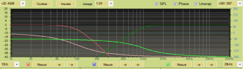

J'ai adapté le code du déroulage de phase :
//unwrap
for (i = 1; i < frc.Length; i++)
                while ((
frc[i-1].phase - frc[i].phase)>180)
frc[i].phase = frc[i].phase + 360;
                while ((
frc[i-1].phase - frc[i].phase) < -180)
frc[i].phase = frc[i].phase - 360;
Messagepar thierryvalk » sam. 12 mars 2016 10:54
Quelques améliorations graphiques.
Ligne pour le 0° et grid de la phase affichés, ils ne s'affichent que si la case Phase est cochée.
Une simple case aussi pour afficher la phase dépliée ou repliée.
Afficher SPL et Phase donne un graphique pas hyper clair, mais l'on peut toujours découcher SPL qui supprimera les courbes de SPL mais aussi son grid et la ligne de 0 dB.
Il faut aussi tenir compte que toutes les copies d'écran sont à dimension de fenêtre de base de DStudio, mais que l'on peut agrandir l'ensemble selon la taille de son écran.
Messagepar thierryvalk » sam. 12 mars 2016 12:12
S'il y a des courageux qui veulent tester, voici une première version intermédiaire juste pour jouer.
Je déconseille vivement d'y brancher un DSPiy.
Seul l'onglet Cross est vraiment actif et uniquement avec des applis du style 2x3.
Ne pas jouer dans l'onglet Mesure, pas fini et il va planter car il manque des éléments.
Ce que l'on peut faire : via les boutons Mesure de l'onglet Crossover, importer des mesures au format .txt, via le bouton Courbes, sélectionner les courbes que l'on veut voir, puis jouer un peu avec tout et me dire c'est +- intuitif.
C'est une version 5, donc pas nécessaire de désinstaller sa V4.
Voir page 1 pour le téléchargement.

Messagepar thierryvalk » sam. 12 mars 2016 12:58
Oui pour forcer la case correspondante d'un import.
Pour la fenêtre "courbes" , me semble bien et possible.
Je vais lui donner une forme plus adaptée, en fait comme ton rectangle rouge puis par soft la déplacer automatiquement a cet endroit s'il y a assez de place.

Messagepar thierryvalk » dim. 13 mars 2016 16:34
Nouvelle version en page 1
Quelques changements selon les remarques.
Onglet DS_EQ avec son graphique actif, il lui manque encore son bouton "Mesure".
On peut maintenant choisir lors d'une "Mesure", soit l'import d'une réponse en fréquence soit une Impulse en .txt
Pour le moment que le format .txt, le .wav est au menu.
Attention aussi que pour le moment ce n'est que pour du 48K.
Il n'y a rien a faire, DStudio détectera automatique le fichier.
Si le fichier txt est une impulse, une fenêtre s'ouvrira avec l'impulse affichée et recalée au début de l'impulse.
Par la suite l'on aura le choix du calage en options.

Messagepar thierryvalk » lun. 14 mars 2016 21:21
Bon.
Le bouton Impulse sert a afficher une Impulse, mais si tu n'en a pas il ne fonctionne pas. Sera, dans une version future, grisé dans ce cas.
Le lissage est censé être opérationnel.
Pour la couleur de fond des graphes, il y aura une boite de sélection de couleur et chacun pourra choisir sa couleur.
