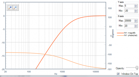

Oui, tu as raison mais un filtre ne fait pas que couper.
Voici avec un RC pour 1.6KHz, tu remarquera que ni en niveau ni en phase tu es linéaire à 3kHz.

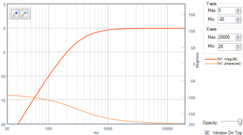

Par contre pour 300Hz :

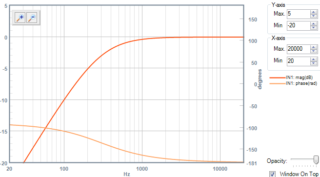

Bon je vais faire ça : 22nF et 100Kohms (72Hz) sur les MyRef pour les mediums, 2 en parallèle soit 44nF et 10Kohms (338Hz) pour les 3886 sur les aigus.
D'ailleurs ça gêne pas ces différences d'impédance ?

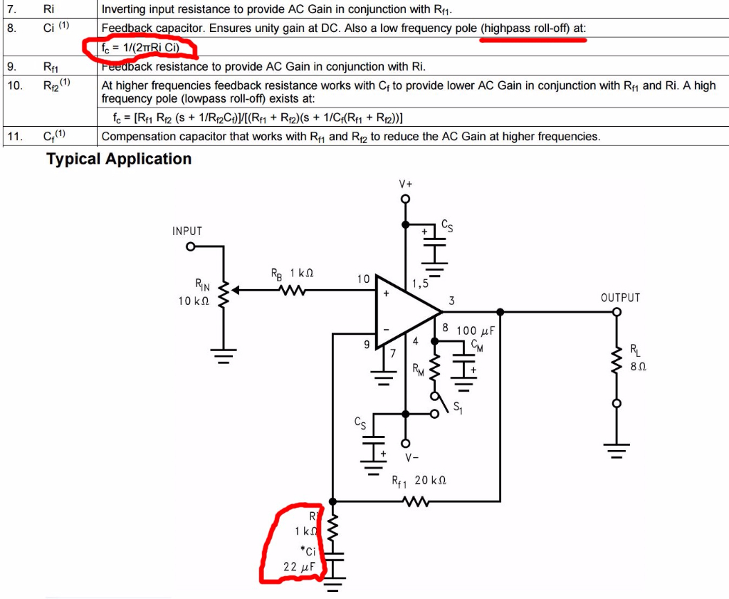

Désolé (smiley Denisot) c'est re-moi, mais là y'a vraiment un truc sur lequel je bloque.
Je suis en train de dessiner le schéma d'après les quelques sources piochées ici ou là, avec les explications surtout même s'il me reste quelques zones d'ombre. Et je sèche sur un truc, ce fameux filtre passe haut dont on parlait, sur tous les schémas il se fait avec la résistance d'impédance d'entrée (R1 quasi tout le temps) et le condo de liaison placé juste avant (C1 souvent aussi) , le tout relié à la broche + (10).
Sauf que dans le datasheet, ils disent que ce filtre est sur la broche - (9) et formé par Ri et Ci, j'avais pas fait gaffe à ça. Du coup ça m'embrouille, je sais pas quoi mettre comme valeurs pour leurs Ri/Ci, c'est un 2e passe-haut ? Un à l'entrée et un à la sortie ? Une coquille ?
Ri sert à régler le gain, mais du coup il faut peut-être faire gaffe à sa valeur...
Si quelqu'un a un avis là dessus
Ou ce serait ça l'inverting/non-inverting?

Si quelqu'un a un avis là dessusOu ce serait ça l'inverting/non-inverting?
C'est la contre réaction.
IL faut +- comprendre le mécanisme de l'ampli, après tout est plus simple.
On a 2 entrées + et -.
Si la tension en + est supérieure à celle en -, alors la tension de sortie va monter au plus haut soit la tension de rail.
Et inversement vers le rail négatif si + est inférieur à -.
Ca ne fait donc pas vraiment un ampli comme on le souhaite.
Par contre là ou tout va bien c'est lorsque la tension en + est égale à celle en -.
Pour réaliser cela en place une contre réaction (CR) constituée d'un diviseur de tension qui va fixer le gain en tension de l'ampli.
Exemple avec Rf1 et Ri ayant un rapport de 10:
On 1V en +, la sortie monte vers son maximum, mais en même temps la tension sortie sera divisée et réintroduite en - la tension de sortie va donc "s'arrêter de monter" lorsque la condition U+ = U- soit à 10V en sortie.
On a donc bien une amplification de 10.
Evidemment tout cela se fait instantanément.
L'avantage du mécanisme est de contrer pas mal de défauts, vu qu'au final on compare la tension de sortie avec celle en entrée
Le rôle de Ci ?
Le LM3886 n'est pas parfait, on peut toujours avoir un offset interne qui va être amplifié et produire du DC en sortie.
Pour ne pas amplifier cet offset, on s'arrange pour que le DC en sortie revienne intact en entrée -, ce qui est réalisé par cette capa qui va bloquer le DC dans le pont diviseur.
Donc pour en revenir à la question, on va calculer Ri Ci pour avoir de l'amplification qu'a partir des fréquences qui nous intéresse.
Mais bien plus bas pour être linéaire en fréquence.
J'avais presque bon du coup ? Une fois qu'on a déterminé le gain avec Ri et Rf1, il faut déterminer la valeur de Ci pour couper au dessous de 300Hz (pour reprendre mon cas). Ça ne perturbe pas le fonctionnement ?
Juste pour voir:
Rf1 = 34K
Ri = 2K
Ci = 0,27uF
Gain = 1 + (34/2) = 18
Fc = 1 / (2π x 2000 x 0,00000027) = 295Hz
Mais vu comme ça Ci est tout petit, je sais pas s'il y a une valeur mini? J'ai rien trouvé là-dessus...
