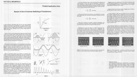

Oui, je pense aussi que c'est inversé.
Déjà il faut bien lire le texte pour comprendre que leur oscillo va de droite à gauche.
Et il aurait été plus clair de montrer une pointe de courant positive.

Thierry a écrit :Pas vraiment d'info sur les fusibles chez Nuvotem.
Ils parlent juste du type de fusible pour des charges supérieure à 500VA dans la doc. générale.
Pour avoir déjà eu des toroïdaux cramé, je mettrais un fusible par transfo, surtout si tu fais un PCB pour le 230V.
Hello Thierry,
Comment a-tu fais pour cramer un transfo ?les fusibles,pour protections,se montent en aval (secondaire).
un fusible au primaire limitera la casse en amont (tout ce qui connecté sur le départ du disjoncteur).

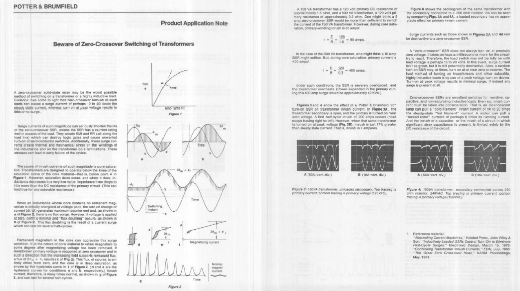

Pour les mises sous tensions des transfos (selon l'instant "t" de la sinusoide),elle peut se cumuler avec l'arrêt brutal de la magnétisation.
un transfo,même à vide,demande un courant de magnétisation (Le flux à vide dans le noyau).
Comme l'hystérésis magnétique peut s'interrompre brutalement,il existe une rémanence,appelée hystérésis (comme un aimant permanent).
Dépend de l'instant "t",de coupure/mise sous tension.(https://www.homecinema-fr.com/forum/post179136697.html#p179136697)
Si ça intéresse,je peux expliquer les SMPS Quasi-resonant (ultra simple à comprendre).
faut juste visualiser le déphasage d'un circuit LC (résonnant).ZVC (zéro voltage crossing) et ZCC (zéro current crossing)
Donc en fonction du moment de l’arrêt t de la sinusoide, au aura une magnétisation différente à l'allumage, même quelques heures après ?
En admettant qu'on arrive à maîtriser précisément la mise ON et OFF, il faudrait fermer le circuit au moment où le signal est maximale et le mettre OFF à quel moment alors?
Oui.
Si on veut éviter de faire "grogner" un transfo,au démarrage,on démarre sur l'opposé de l'hystérésis.(dans le cas contraire,c'est saturation,même à vide).
Comme je ne semble pas crédible à tes yeux/connaissances, relis bien le lien que j'ai mis plus haut (Robert64 sur HCFR),
Je doute fort que les projets aboutis de sa part (mise en place de ligne ferroviaire en Amérique du sud,en France,et bien d'autres) soient contestables
Des petits projets/réalisations...
Alors la distribution,transfos,physique fondamentale...

thierry38 a écrit :Donc en fonction du moment de l’arrêt t de la sinusoide, au aura une magnétisation différente à l'allumage, même quelques heures après ?
Oui.
