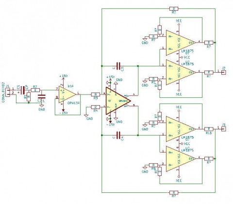

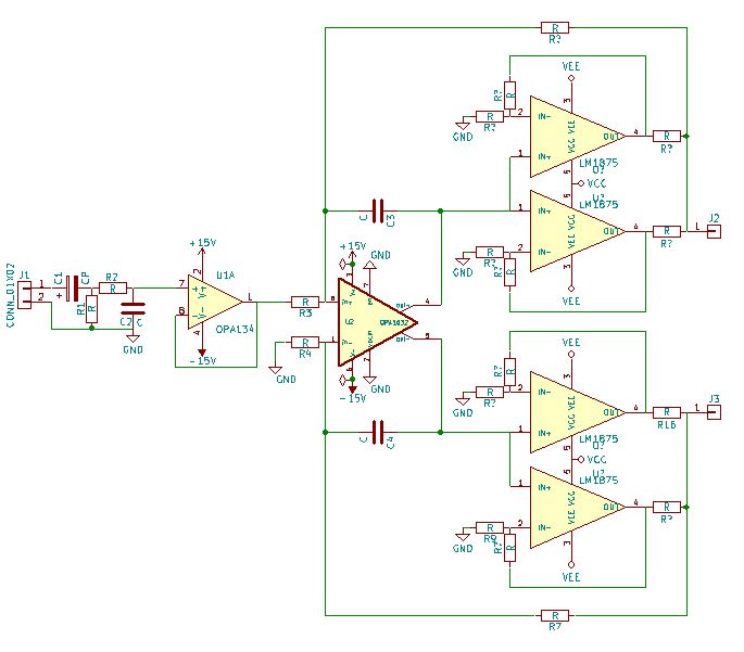

Messagepar androuski » dim. 11 oct. 2020 13:27
salut la compagnie,
c'est l'automne, kicad me démange comme tous les ans :hehe:
Dans le montage ci dessous il y a :
- un étage de puissance constitué de 4 LM1875 en config BPA ;
- un étage reposant sur un OPA1632 qui remplit une double fonction : il symétrise et il amplifie en tension. Il s'agit donc d'un montage compound, on voit que les LM1875, en plus de leurs CR locales respectives, sont inclus dans une CR globale en entrée de l'OPA1632
- un étage tampon avec un OPA134 en config voltage follower à gain unitaire qui n'est là que pour assurer un impédance d'entrée compatible avec la source.
Ce schéma a pour vocation d'être attaqué par le DSPiy, par mon DSPiy, pour mon chez moi. Donc ce montage n'a pas besoin d'être universel.
La question, que vous avez peut-être vue venir : avec les DAC ESS 9023 l'étage tampon est-il nécessaire ? le jeu des R en entrée, qui sont là pour filtrer la composante continue et la HF, ne peuvent ils suffire à assurer une impedance d'entrée haute ?
Merci d'avance les zamis
Messagepar thierryvalk » dim. 11 oct. 2020 13:50
Pour moi il est nécessaire afin d'avoir une impédance très faible pour attaquer R3.
L'impédance du DAC n'est pas vraiment faible vu son filtre de sortie passif.
Messagepar androuski » dim. 11 oct. 2020 14:33
merci Thierry.
Du coup il va falloir alimenter deux ampli op proprement. Apparemment l'OPA1632 est plus sensible à la qualité de l'alim, là où l'OPA134 pourrait se contenter d'un régulateur LM7x15. A un moment sur les conseils de maxidcx j'envisageais une alim shunt à TR de Nazar. Je serais curieux d'avoir d'autres avis sur la question :)
Messagepar thierryvalk » dim. 11 oct. 2020 16:51
Pas d'avis, je ne vois pas trop en quoi l'OPA1632 utilisé dans un montage du genre, purement analogique et BF, nécessiterait une alimentation spéciale.
Messagepar androuski » dim. 11 oct. 2020 17:12
Voilà exactement le genre de point de vue que j'espérais venant de toi : pragmatique.
Des LM317/337 ou LM7x15 donc, 1 par AOP pour rapprocher au mieux la régul de l'aop ou 1 pour les deux ?
Messagepar thierryvalk » dim. 11 oct. 2020 17:17
Une seule alim pour les deux AOP, mais bien évidemment un bon découplage.
En général TI donne les bonnes infos pour la mise en œuvre de ses composants.
Messagepar androuski » dim. 11 oct. 2020 18:10
Pour deux AOP tu aurais une recommandation particulière en tension fixe + et - 15V ?
