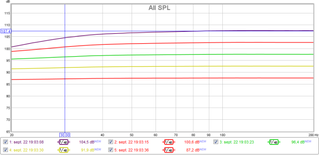

Voici ce que j'obtiens pour le moment, en allant de -0dB à -20dB
J'ai utilisé le simple Peak Enveloppe, comme filtre Butt 35Hz, Butt 35Hz et Butt 53Hz ce qui donne tout de même 17mS de délai.

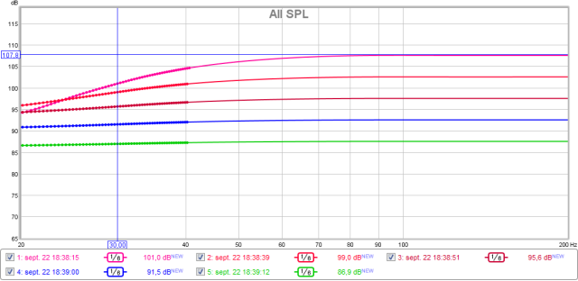

Et en ne mettant que 2 butt à 35Hz et un délai de 10mS

je ne m'attendais pas a une telle platitude. et puis j'arrive pas a lire sur les images rew : c'est trop petit
Bon... a régler.
