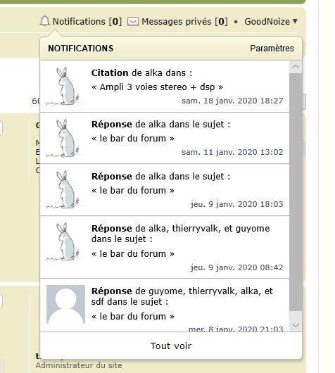

Messagepar GoodNoize » lun. 20 janv. 2020 06:42
Petit bug ce matin :gene:
Messagepar alka » ven. 24 janv. 2020 20:18
il a mal passé l'année 2020 :mrgreen:
