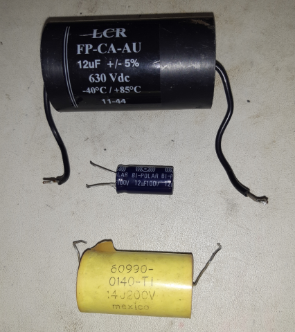

Voici quelques mesures sur les capas utilisées en filtrage passif.
Personnellement, je n'y connais pas grand chose dans le domaine mais il est intéressant de justement y voir un peu plus clair.
Je commence avec 3 capas de valeurs similaires.
Elles ne sont pas neuves et mis à part la grosse notée LCR elles ont à mon avis dans les 20 ans d'âge.
Normalement, à en croire les rumeurs, une chimique de cet âge est à jeter .... :( elle provient d'une JBL TLX8.
La jaune provient aussi d'une JBL mais pro, la 4425 et contrairement aux deux autres de 12µF fait 14µF.
Photo :
Pour commencer simples mesures au LCR-mètre, capa série. On devrait être de l'ordre de 2% d'erreur à la mesure.
La LCR :
@ 120Hz 12,12µF ESR 0 Ohm
@ 1KHz 12,13µF ESR 0,06 Ohm
@10KHz 12,38µF ESR 0,06 Ohm
La bipolaire :
@ 120Hz 12,61µF ESR 3,4 Ohm
@ 1KHz 12,15µF ESR 0,42 Ohm
@10KHz 12,05µF ESR 0,15 Ohm
La jaune :
@ 120Hz 14,6µF ESR 0,3 Ohm
@ 1KHz 14,53µF ESR 0,1 Ohm
@10KHz 14,6µF ESR 0,06 Ohm

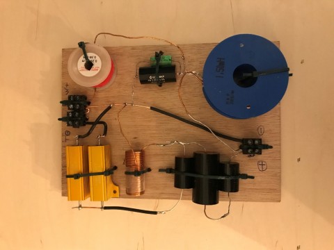

J'ai pas d'autre photos mais en faite la capa // woofer avec la capa chimique en verte est passée tout chimique. J'avais besoin du mkp 3.3 pour un autre projet.
Normalement elle en prend la tronche à cet endroit..
HP: 12cmv2 R8 + (HF10RK R16 +2370A)
Là il y a tout qui va bien ! Chimique, self ferrite, self petit fils mundorf magique, self a air bleu petit fils, soudure médiocre, domino, différentes sections de câbles, CP okoumé :hehe:
Juste les résistances que j'ai bien dimensionnées vu l'atténuation de la compression.
J'alimente ça avec un QSCUSA900 2x270W R8 (450W R4), gain de 32 dB, à la limite du clip pendant des heures et des heures en mode gros sauvage… (c'est pas un ampli de fou non plus)
Mes premières enceintes en 6"+1" étaient avec une bonne partie de chimique, mais bon avec des HP qui prennent 80 W grand max...
PS. Vous noterez l'utilisation intelligente la seule self ferrite : sur la compression :cote:

Je ne comprend pas trop, C2 est fait de 2 capas en série ?
Messages : 864
Re: Capas en filtrage passif
Messagepar GoodNoize » mar. 19 nov. 2019 14:17
Oui, Voir le trio de mkp.
deux mkp a droites. Puis on va dans la self fer et dans l'autre mkp de gauche.
Messages : 3098
Messagepar alka » mar. 19 nov. 2019 15:04
tu parles de C5 qui est en electrochimique(s). Mais si je ne me trompe pas ce vert fluo caractéristique c'est du nichicon bipolaire, donc pas de souci.
Et ça se trouve en 50V.
