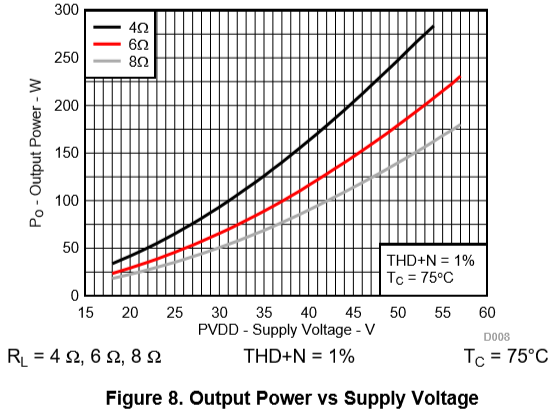

La tension est le premier facteur qui détermine la puissance de sortie possible.
Voici le graphique extrait de la datasheet :
http://www.ti.com/lit/ds/symlink/tpa3255.pdf
Ton woofer est en 8 ohm, on voit donc que pour 120W il faut environ 43V.
C'est tout théorique vu que l'impédance du woofer n'est pas forcément constante avec la fréquence.
Et bien évidemment, il faudra que l'alimentation puisse fournir le courant nécessaire.
Les tweeter demanderons sans doute bien moins de puissance.
On pourrait faire un calcul assez grossier : 4 woofer à 120W + 2 tweeter à 60W cela ferait 600W en sortie d'ampli, en rajoutant un rendement de 0.85 on arrive à 700W.
C'est gros, et sans doute trop gros d'où l'idée de voir ce que l'alim peut donner comme courant en surcharge. Car cette puissance ne sera nécessaire que très peu de temps.
C'est pour cela que certaines alims sont développées spécialement pour ce genre d'application.
