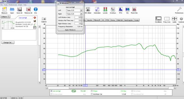

On démarre donc d’une mesure de l’enceinte sans aucun filtre dans DStudio:

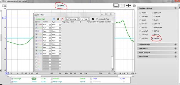

On passe ensuite à EQ :
Après avoir sélectionné Generic on clique sur EQ Filters et coche le nombre d’EQ que l’on va utiliser au maximum et qui dépend de l’appli utilisée.

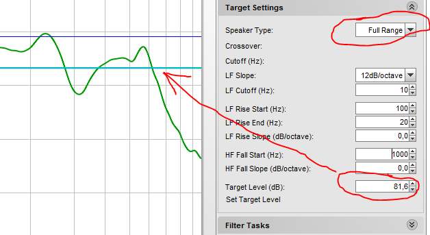

On sélectionne le type d’enceinte et l’on place la courbe cible à proximité de la courbe mesurée :

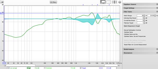

On va définir la plage de fréquence à corriger, les boost max et la précision désirée d’éventuelles pentes.
Ensuite on lance le calcul automatique par Match Response to Target.
Après quelques secondes :

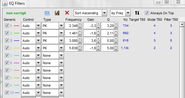

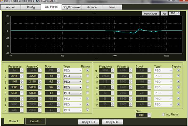

Il n’a utilisé que 4 EQ, bien. Allons voir en cliquant sur EQ Filters en haut de la fenêtre.
Il suffit maintenant de rentrer ces valeurs dans DStudio.
(On peut utiliser CTL+C et CTL+V mais ne fonctionne pas pour le point séparateur des miliers)
Attention à bien respecter les colonnes Gains (=boost) et Q.
Voici le résultat :

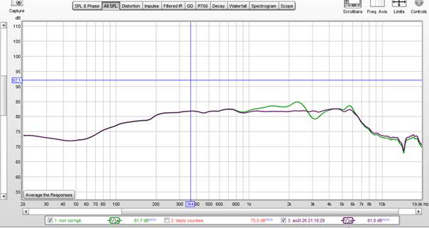

Il suffit de lancer une mesure dans REW pour voir le résultat final que voici :
Il y a une grande quantité de paramètres et d’optimalisations, avec un peu de patience on doit pouvoir faire mieux.

Oui, mais il faut tout de même rester vigilant sur ce genre d’automatisme.
Si l’on regarde les corrections de l’exemple, pas certains que les EQ sur 3080Hz et 5638Hz étaient pertinents.
Et l’on constate aussi que REW ne s’est pas inquiété de la drôle d’allure de la courbe après 6KHz.
