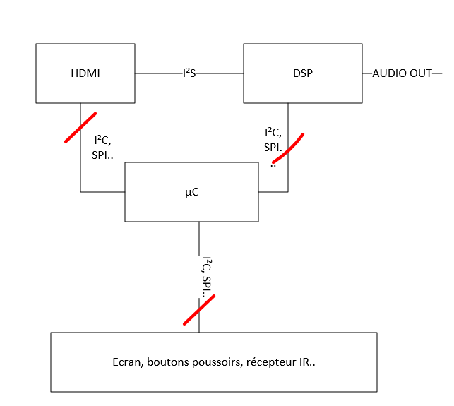

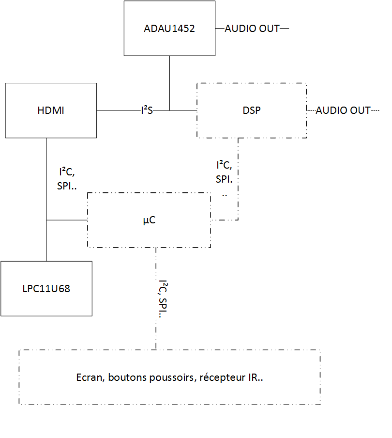

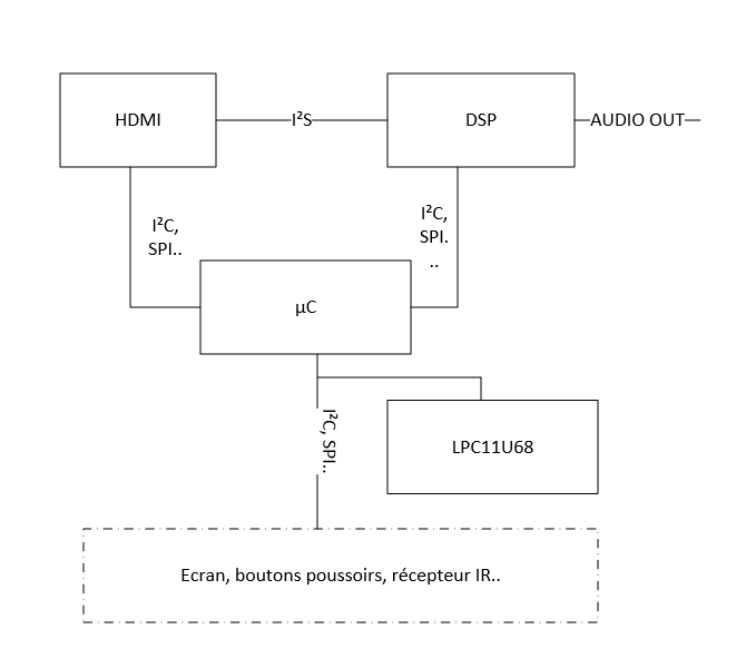

J'ai fait 3 petits schémas pour que ce soit plus clair. De base ça serait quelque chose comme ça :
Il faudrait regarder ce qu'il se passe sur les bus. Comme disait Thierry, c'est probablement plus compliqué qu'un simple bus I2C, mais je ne pense pas non plus que ce soir incompréhensible..
L'idéal serait cela :

Le plus "simple" serait je pense ça :

alka a écrit :ca m'a l'air tres ambitieux comme approche Louis. Dès qu'on touche a l'hdmi ca devient protégé de toutes parts et les infos hardware pas divulguées. Le reverse engeneering hardware c'est pour les équipes de la NSA
C'est pour ça que j'aimerai juste touché aux parties qui contrôles les cartes qui s'occupent de tout ce qui est compliqué ::d

La version la plus simple ne passe pas par le DSP qui fait le décodage Dolby et autres.
Je compulse le service manul du Sony; même trempe que chez Pio; donne vite mal de tête. :hehe:
Re: Decodeur AC3, DTS & CO
Messagepar louisr » mar. 25 juil. 2017 12:44
thierryvalk a écrit :La version la plus simple ne passe pas par le DSP qui fait le décodage Dolby et autres.
Oups :gene:
