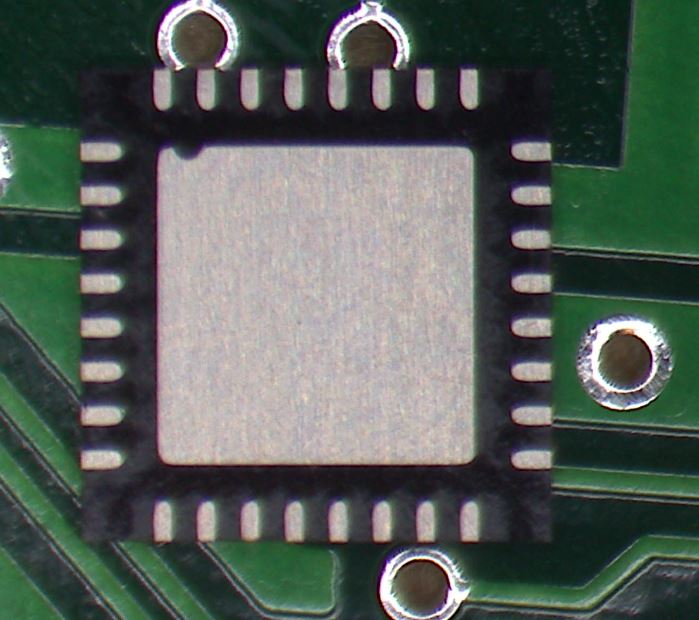

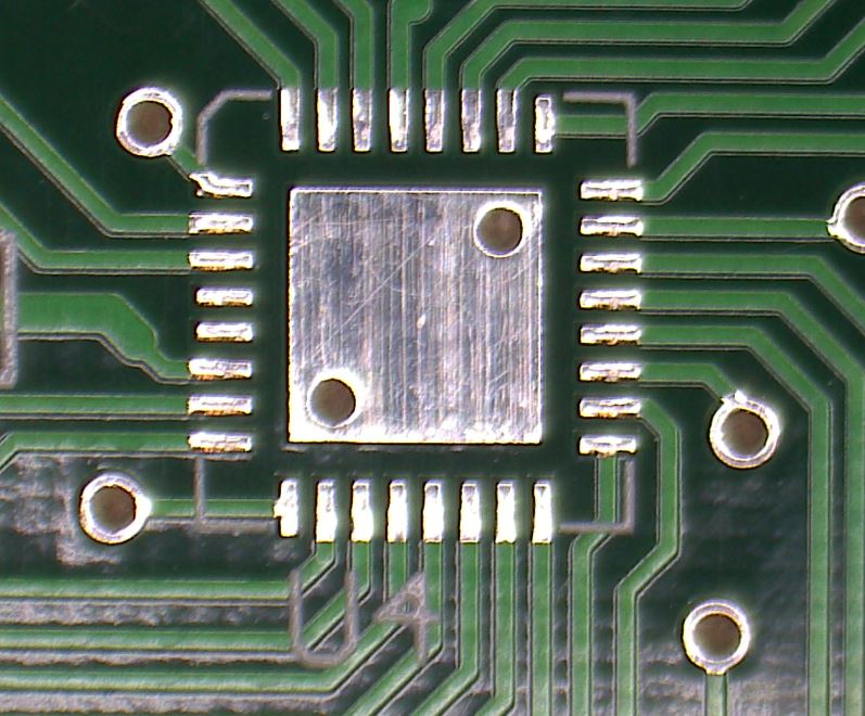

Voici l'IC, on voit que la soudure se fait principalement en-dessous du composant.

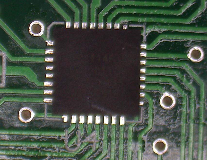

et le PCB avec finition HAL.
Le HAL est un étamage à base d'étain qui est soufflé sur le PCB pour être +- lisse.
C'est cet étamage qui va servir de soudure.

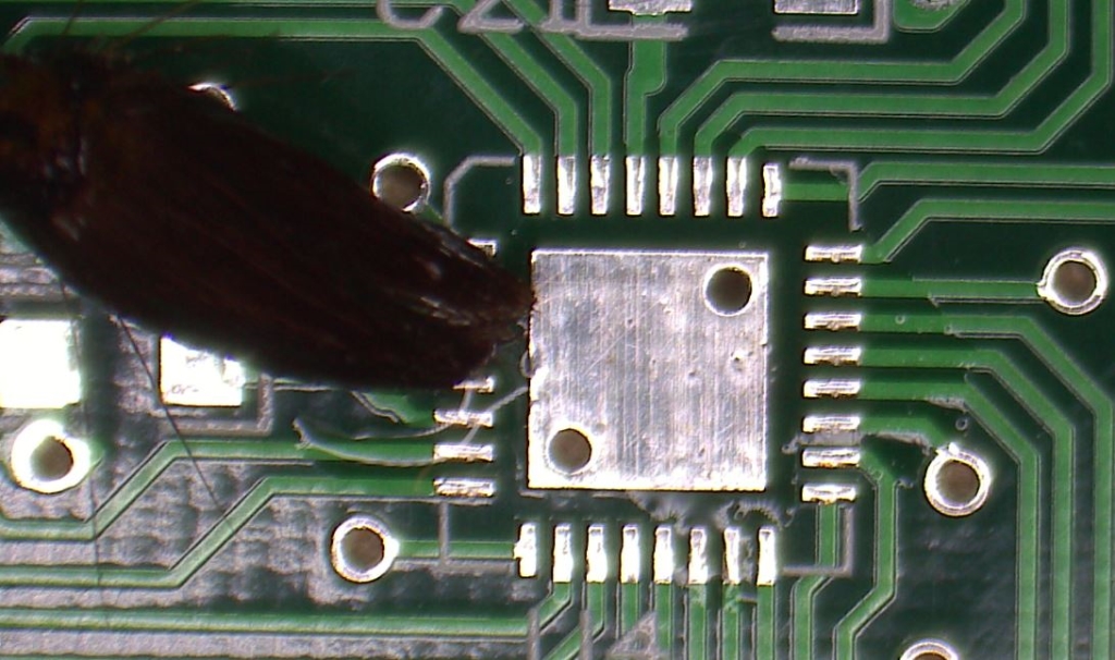

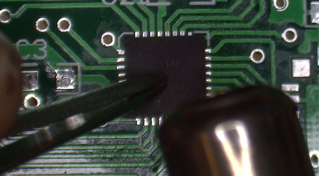

On utilise du flux que l'on applique au pinceau, pas de trop et pas trop peu. :happy1:

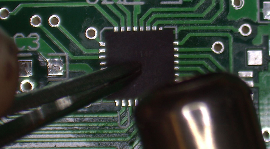

On place le composant, on le fait un peu glisser pur qu'il prenne aussi du flux et ensuite, le plus dur le maintenir en place.
On chauffe, soit au fer mais dans ce cas le thermal Pad ne sera pas soudé, soit à l'air chaud.
Là on voit que l'IC n'est pas bien en place mais il manquait une troisième main pour prendre la photo. :mrgreen:

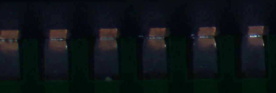

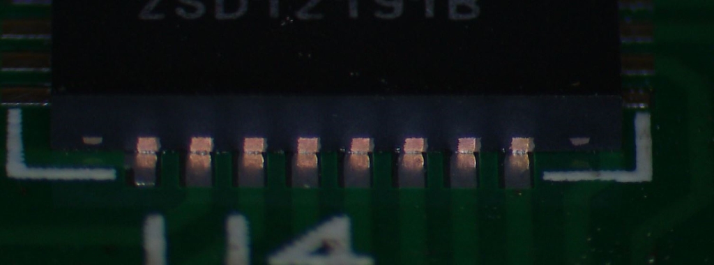

Le résultat :
Et en zoomant :
C'est loin d'être parfait mais soudé et sans court-circuit et sans avoir jeté le PCB par la fenêtre.
J'éviterais tout de même s'il s'agit un IC de puissance vu la faible quantité de "soudure".
Reste à nettoyer le PCB pour bien enlever les restes de flux.
