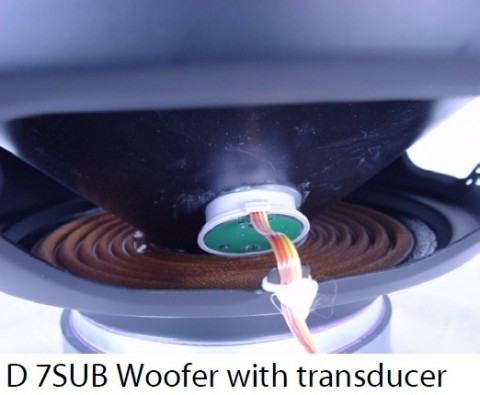

merci beaucoup louisr , sinon une carte mfb avec accéléromètre ach01 brancher a un module ampli peut marcher ?
Messagepar thierryvalk » dim. 14 févr. 2016 17:21
Il me semble que le schéma du D7 Jamo est trouvable sur le Net, de là on pourrait déterminer si l'accéléro correspond à l'ACH

Messagepar androuski » dim. 14 févr. 2016 17:21
Tu ne peux pas démonter le HP qu'on voit le modèle d'accéléro ? Pas impossible que ce ce soit un ACH-01.

Messagepar mans » dim. 14 févr. 2016 17:43
:| voici l'accelero
