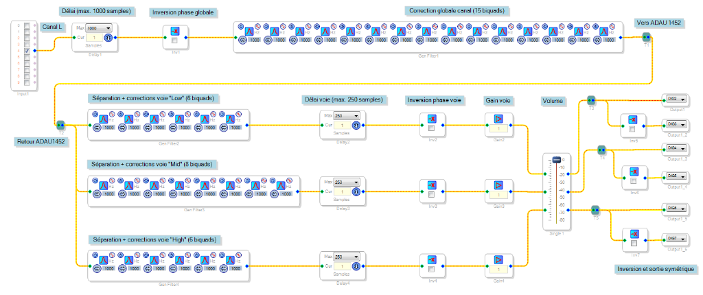

Génèse du projet:
- J'utilise actuellement le DSPiy v1 comme filtre actif dans mon système audio hifi stéréo (pas de home cinema)
- Il s'agit d'un sytème 3 voies avec signal symétrique fourni en entrée des amplificateurs
- Je souhaite faire évoluer ce système en ajoutant la correction de la phase
- Le DSPiy v2 avec son extension ADAU1452 est la solution ... mais pas de sortie en symétrique
- Pas grave, je peux ajouter un module de symétrisation (DRV134 par exemple)
- Ah tient, voilà qu'il reste quelques DSPiy de la dernière CG.
- Symétrisation en utilisant 2 DSPiy, pourquoi pas, cela fera un projet sympathique.
Spécifications du Dual DSPiy:
- 2 DSPiy v2 avec extension ADAU1452
- Entrée dans le Dual DSPiy en numérique
- Sorties symétriques par les DACs du DSPiy
- Application dédiée à mon système 3 voies stéréo. En d'autres termes, pas forcément besoin de supporter d'autres configurations trop éloignées.
- Filtre 3 voies IIR pour corrections globales et séparation des voies
- Filtre FIR pour corrections globales (linéarisation de la phase)
Faisabilité et implémentation:

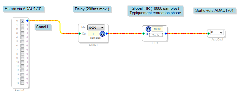

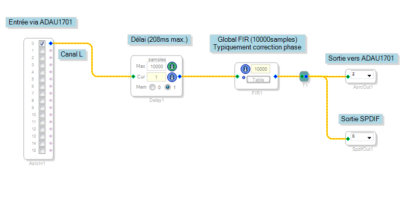

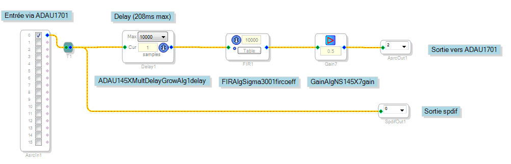

- L'application pour ce Dual DSPiy pourrai dériver de l'application "FIR global pour enceinte 3 voies en IIR"
- Chaque DSPiy traitera un canal et les ressources du ADAU1701 seront exploitées comme dans l'application "1x3 pour enceinte 3 voies en IIR"
- Un DSPiy sera "master" et l'autre "slave". Transmission du signal audio entre "master" et "slave" en numérique par I2S.
Pour cette implémentation, l'idée est de reprendre le plus possible les éléments existants en les modifiant juste ce qu'il est nécessaire.
J'ose espérer ainsi que l'impact sur le Studio et le firmware du DSPiy ne sera pas trop important.
Comme un schéma vaut mieux qu'un long discours, voici les schémas des applications envisagées.
Noter que ces applications concernent le canal L (par exemple sur le DSPiy master).
Des applications équivalentes seront nécessaires pour le canal R et chargées sur l'autre DSPiy.
Je débute sur le sujet et voilà ou j'en suis dans mon analyse.
Je ne sais pas si ce que j'envisage est faisable et si c'est réaliste en ce qui concerne l'intégration à l'existant.
A vous lire,
Frédéric

Intéressant et bien documenté.
Quelques petits détails en vrac :
Pour l'appli 1701, les inversions de phase et gains de voies ne sont pas nécessaire car effectués directement par le premier biquad de chaque voie.
Il faut cocher la case Inverseur sinon il n'inverse pas.
Pour la sélection L ou R en entrée, on utilise un commutateur qui sera commandé selon la voie par DStudio.
Pour le volume, le firmware ne supporte pas un triple volume, je posterais l'astuce qui consiste a utiliser une source DC et des volumes commandables en DC.
Pour le 1452, il faut utiliser Sigmastudio V3R11, les délais sont pas identiques.
Ce qui va fonctionner bizarrement c'est la sortie SPdif.

Merci Thierry pour ces précieuses informations.
Je vais réviser les applications pour prendre en compte tes remarques.

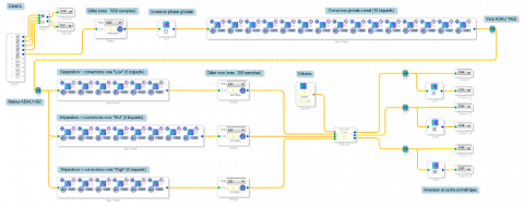

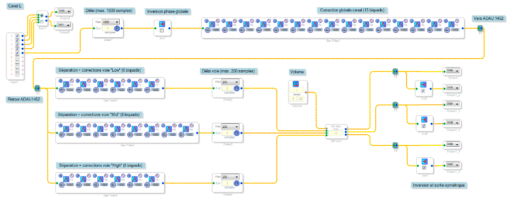

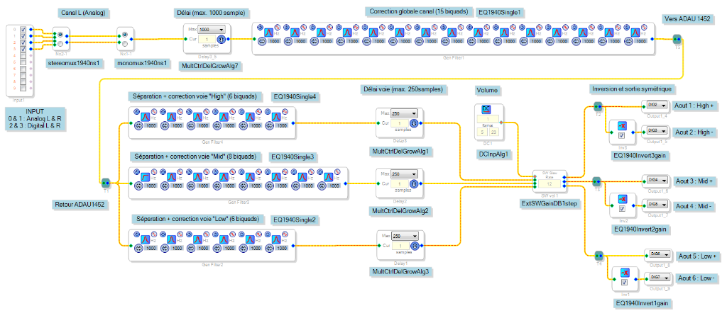

J'ai révisé les application Sigma Studio pour prendre en compte les remarques de Thierry.
Voici les nouvelles versions (Sigma Studio V3.11).
Noter que c'est essentiellement du copiage/mixage des applications publiées par Thierry.
Je comprend que la sélection du canal L ou R se fait par DStudio.
Par contre, je ne maitrise pas suffisamment pour savoir comment cela se traduit au niveau de l'application Sigma Studio.

En ouvrant l'application générée dans DStudio:
- Dans l'onglet "Config", il y a possibilité de choisir canal L ou R. DStudio a bien détecté une application mono.
- Dans l'onglet "DS_Filtres", il y a 15 filtres globaux. DStudio se comporte comme pour l'application standard IIR 1x3.
- Dans l'onglet "DS_Filtres", il y a la possibilité de charger un fichier pour le FIR. DStudio a bien détecté un filtrage complémentaire FIR (i.e. idem application standard global FIR 10k2x3)
- Dans l'onglet "DS_Filtres", "Bypass" est coché seulement les 2 premiers filtres. Pas un problème, l'application sera enregistrée en désactivant ces filtres.
- Dans l'onglet "DS_Crossover", il y a bandes "Low", "Mid" et "High". DStudio a bien détecté un filtrage 3 voies (i.e. même écran que application standard IIR 1x3)
- Dans l'onglet "DS_Crossover", "Bypass" n'est pas coché pour le dernier filtre de "Mid" et "High". Pas un problème, l'application sera enregistrée en désactivant ces filtres.
En conclusion, l'interface utilisateur de DStudio semble avoir pris en compte l'ensemble des particularités de cette nouvelle application hybride.

Est-ce qu'il serai possible d'avoir le schéma SigmaStudio de l'application standard 1x3 V3 ?
Cela m'évitera de trop patiner pour trouver la manière de contrôler l'utilisation de la voie L ou R dans une application mono.

La mise en concordance des noms de paramètres avec ceux attendus par DStudio est pratiquement terminée pour la partie IIR 1x3.
Noter que mon SigmaStudio ne trace pas dans la fenêtre "Capture" les changements de propriétés des blocs.
Il doit y avoir un réglage de mon SigmaStudio qui ne va pas.
Je m'en suis sorti en passant par le fichier .params pour établir la correspondance entre le "Cell Name" et le "Parameter Name".

Il ne faut pas toucher au nom des blocs, il faut juste déplacer les blocs et les interconnexions, mais si tu "renomme" les blocs, je ne sais pas trop ce que ça va donner...

Pour voir les noms et adresses dans SigmaStudio, il faut activer via le menu View "Capture Window"

J'ai reconstruit les applications SigmaStudio en repartant des projets originaux et en utilisant la méthode décrite dans la documentation de Philby.
Noter, qu'avec les projets originaux, l'affichage dans le fenêtre "Capture" fonctionne (il manquait probablement quelque chose dans les projets que j'avais créés "from scratch").
Voici les nouvelles versions.
Ensuite, j'ai vérifié que DStudio prenait bien en compte cette nouvelle application (adaptation aspect IHM et correspondance champs de saisie/paramètres fichier .apd) :
- Dans l'onglet "Config", le changement de canal L ou R est OK (i.e. même comportement que l'application standard IIR 1x3)
- Dans l'onglet "Config", le changement de volume affecte "DO1_VOLUME" (OK : même comportement que l'application standard FIR Global10k2x3)
Je ne suis pas arrivé à faire bouger "DCInpAlg1" avec DStudio pour le contrôle du volume (mais c'est pareil avec l'application standard FIR Global10k2x3)
Sauriez vous détailler le fonctionnement de ce bloc ?
- Dans l'onglet "DS_Crossover" tous les paramètres de l'application .apd sont correctement affectés par les changements de valeurs dans DStudio (OK)
- Dans l'onglet "DS_Filtres", le champ "Gain" affecte le bloc "ADAU145XMultDelayGrowAlg1Delay" (en d'autres termes, le délai associé au ADAU1452).
C'est conforme à ce qui se passe avec l'application standard FIR Global10k2x3.
Dans mon application, j'ai un délai implémenté dans le ADAU1701 (bloc "MultCtrlDelGrowAlg7").
Il n'y a pas de champ disponible dans l'écran DStudio pour ajuster la valeur de ce délai.
Peut être que le fameux fichier .dctl permettra cette adaptation.
Noter que ce n'est pas critique car le délai max avec le ADAU1701 est d'environ 10ms et qu'i y a déjà possibilité d'un délai max de 208ms avec le ADAU1452.
- Tous les autres champs de l'onglet "DS_Filtres" contrôlent correctement les paramètres de l'application .apd (OK)
- Noter que je ne suis pas arrivé à changer la valeur du paramètre "GainAlgNS145X7gain" avec DStudio (avec mon application ou avec l'application standard FIR Global10k2x3).
En conclusion, il semble que la nouvelle application hybride soit correctement intégrée dans DStudio.
Maintenant, je m'interroge sur les aspects de configuration plus bas niveau pour que les composants du DSPiy communiquent entres eux dans le contexte de cette application.
Je suppose que c'est automatiquement pris en compte du fait que je suis reparti des applications SigmaStudio standards.
Je suis preneur de toutes suggestions sur la méthode à utiliser pour déployer cette application, finaliser la configuration DSPiy et valider le fonctionnement de mon Dual DSPiy.
D'avance je vous remercie.
Frédéric
