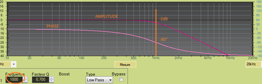

Nos filtres RC sont dits du premier ordre, pour avoir un second ordre ont en place 2 en série et ainsi de suite.
Un tel filtre du premier à une pente 6dB par octaves, sa fréquence de coupure à -3dB et va déphaser le signal entrant au final de 90°.
Avec le DSpiy nous avons du filtrage IIR réalisé à l’aide de biquad.
En fait c’est le même résultat si ce n’est que l’on travaille à partir d’un ordre 2 qui aura donc une pente de 12dB par octave et un déphasage final de 180°
Voici la représentation d’un passe-bas avec une fréquence de coupure à 1kHz.
On y a nos -3db et un angle de -90° sur la courbe claire qui représente la phase :

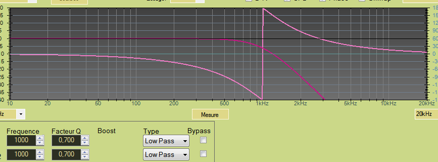

Si l’on veut un ordre 4, on met 2 filtres :
C’est déjà moins clair, on a une ligne verticale à 1kHz pour la phase.
Pour comprendre ce qui se passe, il faut reprendre le graphique avec les sinusoïdes.
Notre sinus est cyclique, d’ailleurs on voit encore comme unité cycles/secondes à la place de Hertz. C’est la même chose.
Le sinus est issu du cercle de trigonométrie, il est la projection d’un point qui y tourne. Le cercle fait 360° et donc notre sinus aussi.
A 360° il redevient 0° et reprend son cycle.
Ici, pas de 360° mais +180° à -180° qui fait les 360°. Donc passé -180°, l’angle redevient -180 -360 = +180°
On parle de phase repliée, on peut la déplier (unwrap) ....Ou dérouler, je ne sais pas ce qui est le mieux.
On constate bien qu’il n’y a aucune variation brusque de la phase, c’est juste une forme de représentation.
On voit que notre filtre d’ordre 4 déphaser de 360° au total.
Plus clair ? Pas vraiment, car si l’on reprend notre graphique des sinus, et que l’on décale la courbe rouge de 360°, cela revient à la replacer sur la courbe bleue.
En temporel on aura retardé le signal d’une période. Période qui se calcule (je ne voulais pas mettre de formules mais celle-là est toute petite
) période= 1/ fréquence.
