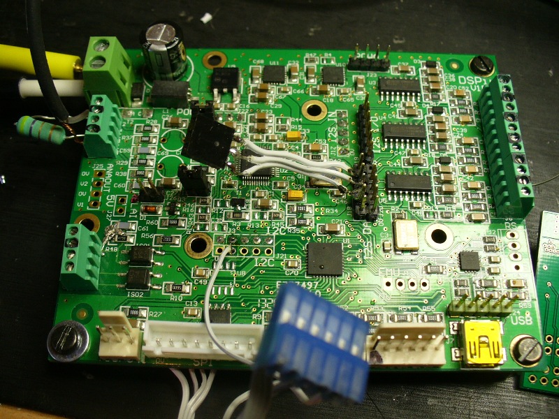

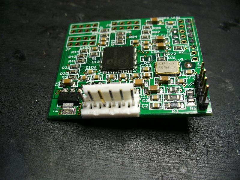

Montage carte ADAU sur carte DSPiy V1
Quelques photos

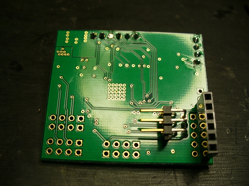

Carte ADAU recto-verso
Devant connecteur SPI
A droite: E/S SPIF
A gauche connecteur coudé pour l' I2S
Carte V1 sans carte ADAU
Le connecteur noir 3 broches vient s'enficher sur les broches coudées males sous la carte ADAU ( Signaux RSOUT1, 2 et 3)
Le connecteur bleu vient s'enficher sur le connecteur blanc male sur le dessus de la carte ADAU ( SPI)
Carte V1 avec carte ADAU
Cablage SPI
ADAU J26 broche 0: GND>>>>>>>>>>>>>>>>>>>>>>>>>>>>DSPiy V1 J16: 1 GND
ADAU J26 broche1:SPI SI>>>>>>>>>>>>>>>>>>>>>>>>>>>>DSPiyV1 J16 broche 4: SPI SI
ADAU J26 broche2 SPI SO>>>>>>>>>>>>>>>>>>>>>>>>>>>DSPiyV1 J16 briche 5 :SPI SO
ADAU J26 broche3 SPI CLK>>>>>>>>>>>>>>>>>>>>>>>>>>DSPiyV1 J16 broche 3: SPI CLK
ADAU J26 broche4 Led 2>>>>>>>>>>>>>>>>>>>>>>>>>>>>DSPiyV1 J9 broche 3: Led 2
ADAU J26 broche5 DSP RST>>>>>>>>>>>>>>>>>>>>>>>>>>DSPiyV1 J21 broche 2: DSP RST
Cablage E/S I2S
1)Cablage alim 3.3 V, GND, signaux I2S et RSOUT0
Coté ADAU : mettre un connecteur femelle 6 broches sur J19 (broche de 3 à 8)
Coté DSPiy: mettre 6 broches mâle sur J19
2)Relier les RSOUT1, RSOUT2 et RSOUT 3 du connecteur J27 de la carte ADAU au RSOUT1, 2, 3 du connecteur J18 du DSPiy
ADAU J27 broche 1 >>>>>>>>>>>>DSPIy J18 broche 4
ADAU J27 broche 2 >>>>>>>>>>>>DSPIy J18 broche 3
ADAU J27 broche 3 >>>>>>>>>>>DSPIy J18 broche 2
Un grand merci à Thierry

Pour info, le connecteur coudé et ces 3 fils n'est nécessaire que si l'on veut faire du crossover en FIR.
Si c'est pour du FIR global, suffit de ne pas le mettre ce qui simplifie pas mal la chose. :)
