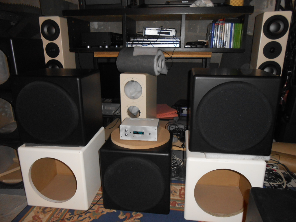

Je commence la première journée de l'année par la mise en service de 3 Zippy BB fonctionnelles avec 2 DSPiy V1 et V2, tout fonctionne impeccablement, depuis le temps que je bosse sur les zippys (pas beaucoup de temps avec la petite famille), mais en avançant petit à petit sans trop cramer les étapes, ça paye.
Une mise en marche à l'arrache parmis tout mon bordel :
Reste 3 autres grosse zippy, et 2 gros caisson Dayton MFB (+ d'autre projet de caisson MFB, les caissons blanc qui servent de support aux zippyBB sur les photos).
J'ai pris les réglage de Philby sans faire de mesures préalable au micro, ça sonne déjà pas mal, grave percutant et amorti (merci JCB pour la technique du CFB et les zippy),pas mal de souffle, j'ai un peu forcer sur le taux de CR du CFB, j'ai viré les alim +-15V 35 W Traco (pollution CEM, vraiment naze ces alims et ça coute un bras), j'ai repiqué le +-15V auxilaire des alim Connex pour éliminer le bruit de découpage.
Les platines des zippy chauffent un peu, je m'y attendait un peu, je ne leur ai pas adjoint leur volumineux dissipateur, juste la platine ventilé naturellement comme sur les PSIaudio, on verra à la longue.
C'est le pied de voire le jour sur un projet pareil, merci à vous tous pour ce fabuleux DSPiy.

Etrange pour les Traco, c'est cher, mais niveau CEM normalement très bon. Peut être un modèle trop puissant pour la charge, globalement il faut l'utiliser a plus de 50% pour être optimal.

Oui ça doit être ça, les Traco sont sous employées, si un jour me vient l'envie de monter les filtres actif analogique soustractif de JCB, les Traco seront dimensionnées pour ça. Avec les alim Connex c'est propre, je coupe le courant secteur, je n'ai pas de ploc, le relai de sécurité des cartes zippy qui est sur le +15V de l'auxiliaire tombe rapidement, j'avais un gros ploc avec la Traco.
Là j'ai terminé les 3 autres grosse zippy (15CX40), pas grande différences à l'écoute avec les zippy à base de 12CX32, après j'attaque les sub dayton.
Après il va vraiment me falloir une carte son et un micro de mesure digne de tout ce monde.
