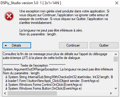

Les applis disponible fournis sont au mieux 2x2+1 , en essayant d'en créer une j'obtiens un message d'erreur et en cliquant sur "Continuer" il me crée un fichier .apd vide (0 octet) , étant sous W10 j'obtiens la meme erreur sous W7 .

Désolé, j'ai oublié de poster la capture d'écran
Effectivement, le 2x2+1 convient mais c'est dommage car il y a un 2x2 FIR .

Créer une Appli n'est pas simple et déjà il faut une version de Sigmastudio compatible, donc très ancienne.
Pour démarrer, comme indiqué dans la doc, on commence par ouvrir une appli de base que l'on sauvegarde sous un autre nom.
