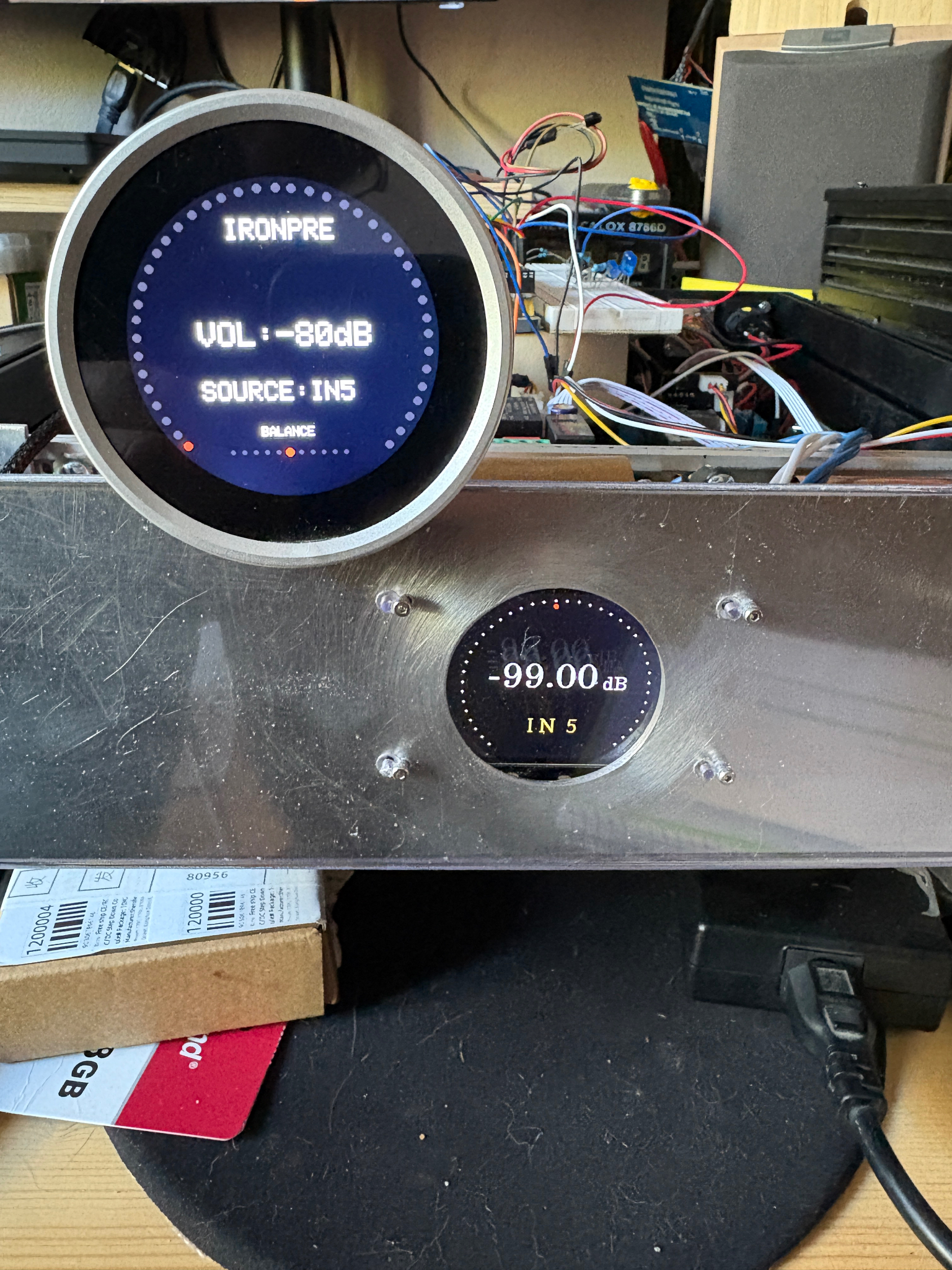

Faut repartir en quête du Graal, et la BIM je trouve ZE TRUC https://www.makerfabs.com/matouch-esp32 ... t7701.html
Encodeur rotatif, écran, bus SPI, les cases sont quasi toutes cochés. Mais, y a toujours un mais ! Comment piloter proprement le volume.
Et venu l'idée du potar ALPS RK16 motorisé à 6 canaux, 1 canal pour le retour position et etre synchro avec la commande en façade, 4 pour le volume.
Mais en parallèle je contacte Franck voir si ma trouvaille peut être intégré dans son architecture avec les puces Muses. Il est ok pour bosser dessus et trouve même le visuel sympa. Avec l'emballement il commande même 3 afficheurs/encodeurs et commence a bosser dessus d'un point de vu logiciel

Rapidement les hics arrivent, l’ESP32 communique mal avec le bus SPI du Muses et la programmation LVGL de l’écran s’avère complexe.
Mais on persiste en se tenant au courant de l’évolution qu’on arrive à avoir.
Au bout de quelques mois on abandonne mutuellement l’idée, trop complexe/stabilité hasardeuse.
Changement de plan et par la même occasion je mets en deuil le visuel que je souhaite. Je commande la version « de base » du Muses avec son écran format rectangle en paysage, encodeur rotatif de commande et capteur Ir.
Mais je ne règle qu’une partie des objectifs à atteindre: afficheur, gestion volume à distance et surtout qualitative.

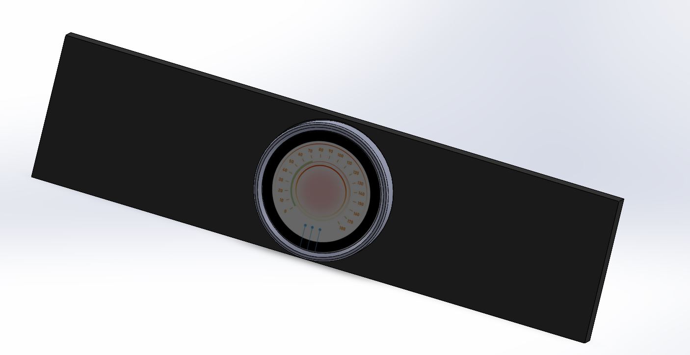

J'avais édité un visuel voir le rendu possible sur un boitier type galaxy en 2U, niveau proportion c'était exactement ce que je voulais avoir.

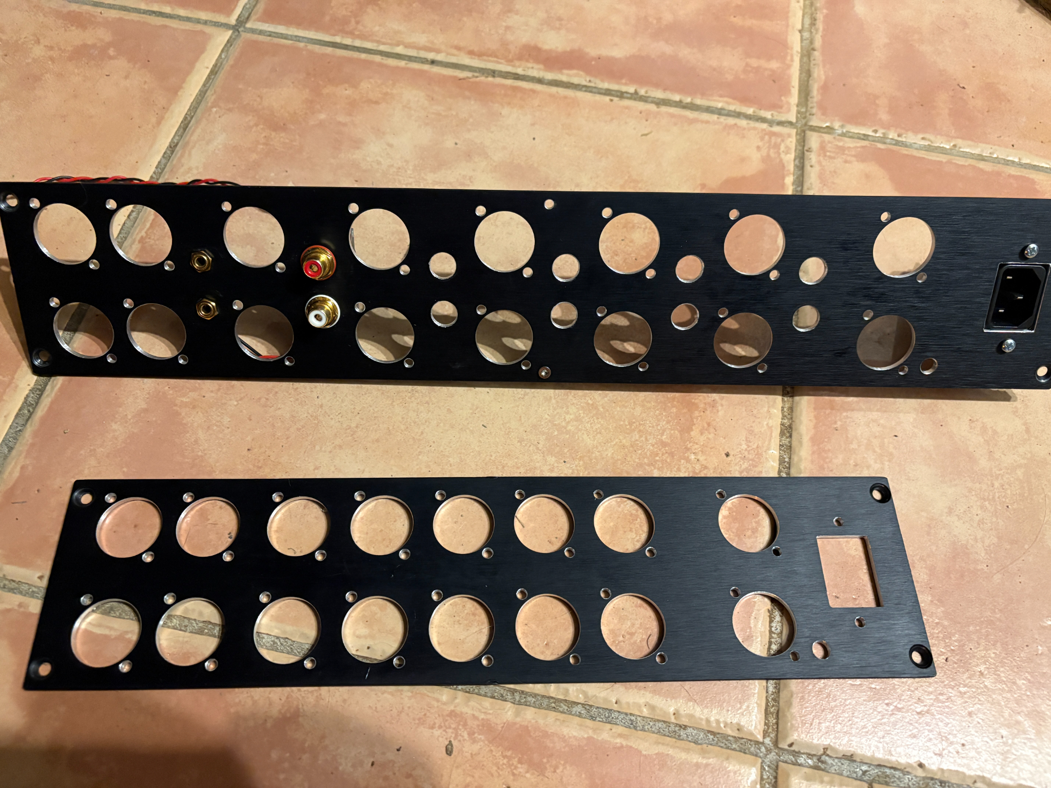

Ne reculant pas devant les difficultés hasardeuse me voila chez mon usineur avec 2 faces arrières de boitier, une slimline 2U et une de galaxy aussi en 2U.
La seule différence entre les deux, la version slimline dispose en plus des emplacements XLR d'emplacements RCA pour disposer des deux types d'entrées possible, mais aussi d'une entrée trigger et de deux sorties trigger.
Sur la face galaxy j'ai pris l'option d'avoir des RCA qui se montent sur emplacement XLR et que une sortie trigger.
Sur la photo les 4 emplacements les plus à gauche correspondent aux sorties audio (2 XLR et 2 RCA, quand je vous dis que c'est assez versatile)
Mais dans mon idée je souhaite pouvoir choisir comment je rentre mon signal.
Par défaut c'est du balanced que prends la carte, mais il est possible de rentrer en RCA si on met le In- au GND et une diode qui viendra piloter le relai 6.
Je vais voir à intégrer un Arduino Mega et une carte à relais qui pilotera les actions a faire, ce qui permettra depuis un menu d'assigner une configuration nécessaire pour un type d'entrée requis suivant la source. Comme les "GRANDS" il sera.... si ça fonctionne comme je le souhaite, d'après le créateur du circuit y a pas de problème majeur qui se posent.
De la configuration à faire, des réglages et du courage un peu !!

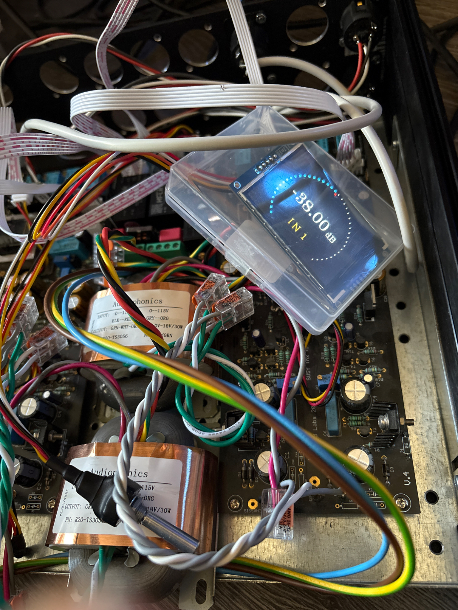

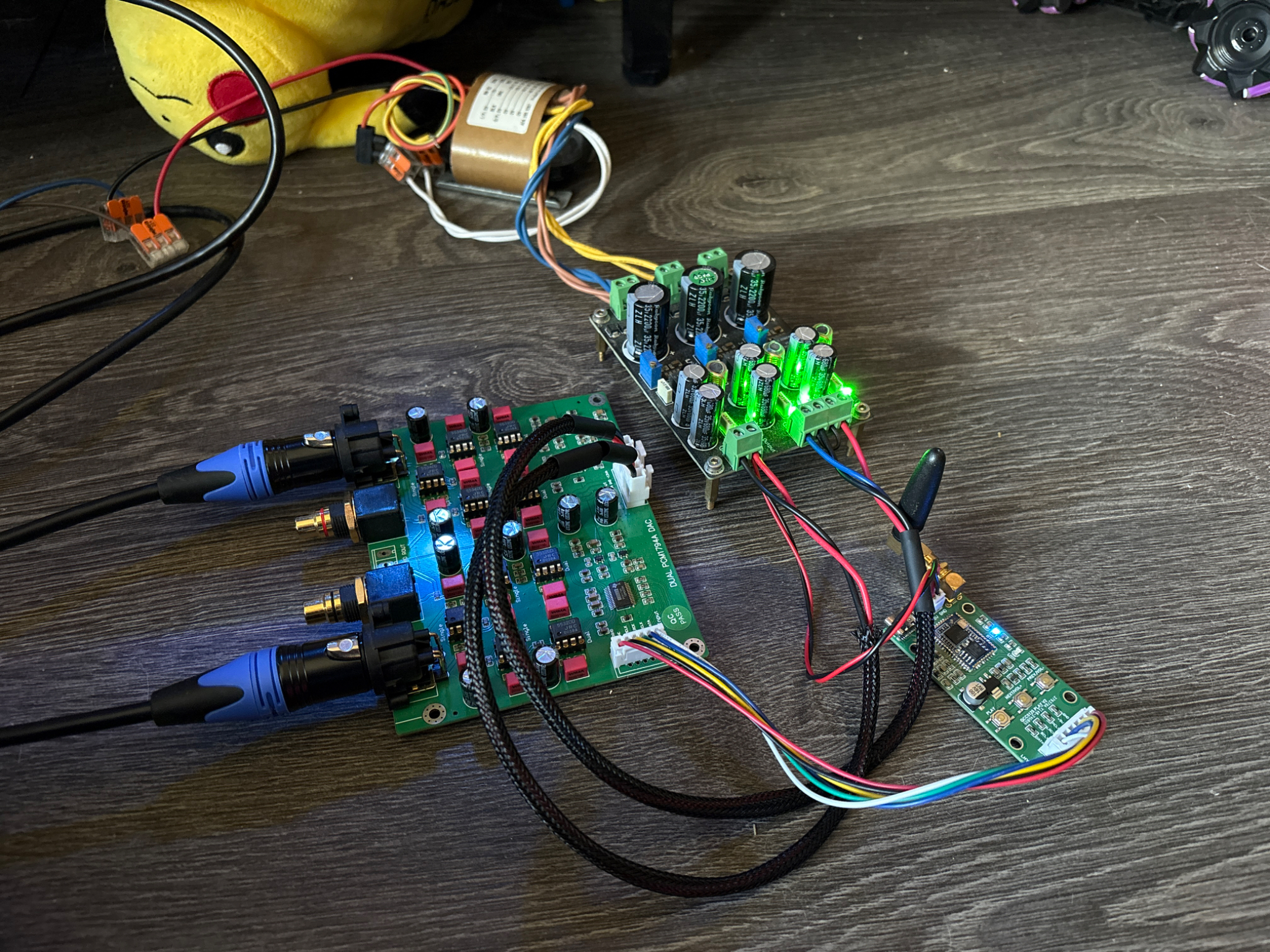

Zou faut tester, on jette le tout dans un boîtier
On valide le tout avec un DAC en double mono aussi
Y a pas c’est
faudrait que je regarde à pas avoir les notifications de l’iPhone sur le Bluetooth

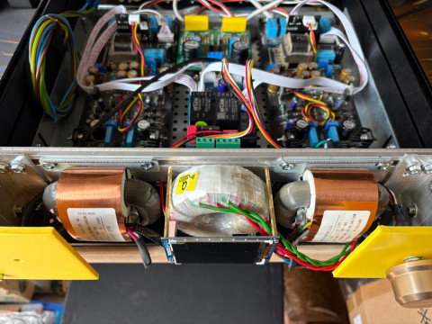

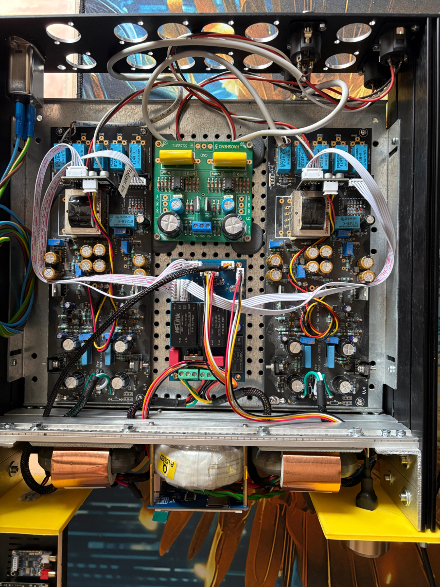

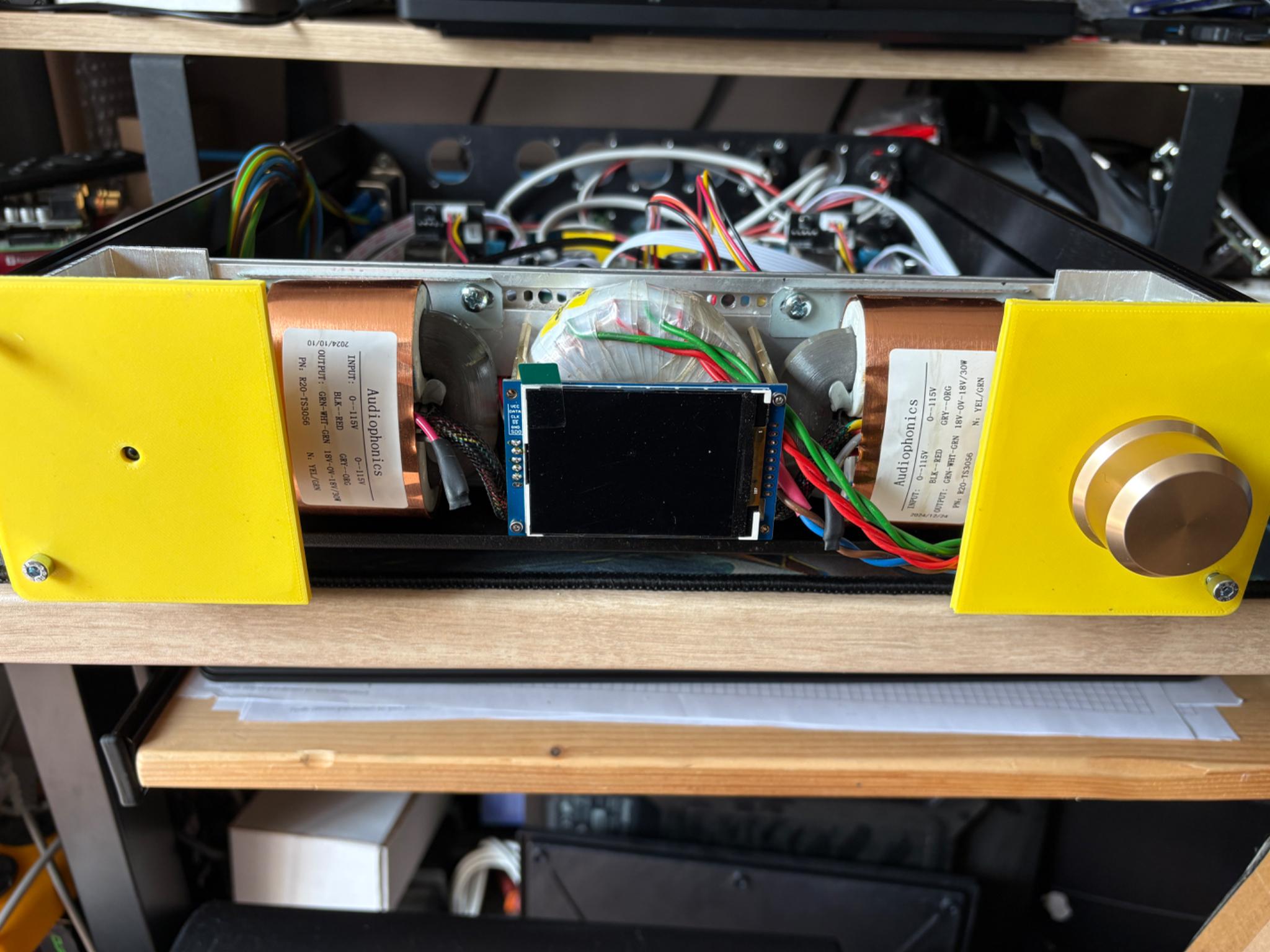

Après réflexion je laisse tomber l’arduino pour mumuse, il y aura 2 entrées XLR et 3 RCA, bien assez pour un usage courant.
Voici l’implantation retenue:
Transfos R-core devant pour minimiser les nuisances avec les transfos audio
Torique pour la carte symétrique du by-pass HC
Test en pièces 3D pour prendre des mesures et voir comment les choses tombent
À suivre y a encore du boulot, et en plus le DAC vient de s’ajouter à la liste
