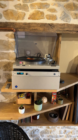

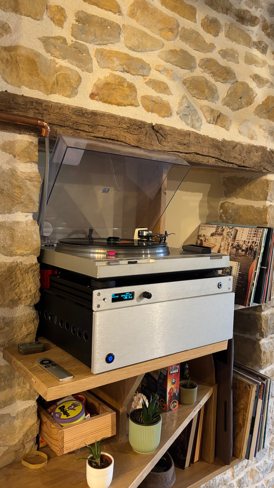

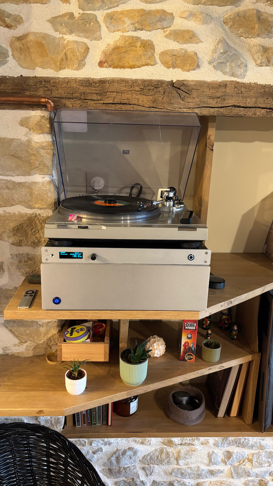

Messagepar GoodNoize » mer. 24 déc. 2025 11:59
Hop
Messagepar GoodNoize » mer. 24 déc. 2025 12:15
Et voila, le trio réunis !
Encore un grand merci à ce forum qui permet à des rigolos comme moi de faire des trucs de zinzin !
Bien que pas bien nombreux, au moins on est tranquille :)
-> Bloc 6 voies DIY réalisé içi
4x UCD 400 2x Sylphaudio D500 sur une SMPS1200A400
ESP32 en chef d'orchestre : Wifi, capteur température, trigger out, monitoring de l'alim.
https://www.dspiy.be/forum/viewtopic.php?f=2&t=270
-> DSPiy V2
Carte sortie asym et Sym via DRV134
Carte d'alim 5V Diy
Boitier modushop cutom
-> Platine Pioneer SL-D2
Convertisseur AC-DC +/-15V
Carte RIAA de JCB
https://www.dspiy.be/forum/viewtopic.php?p=10663#p10663
Joyeuses fêtes a tous !
