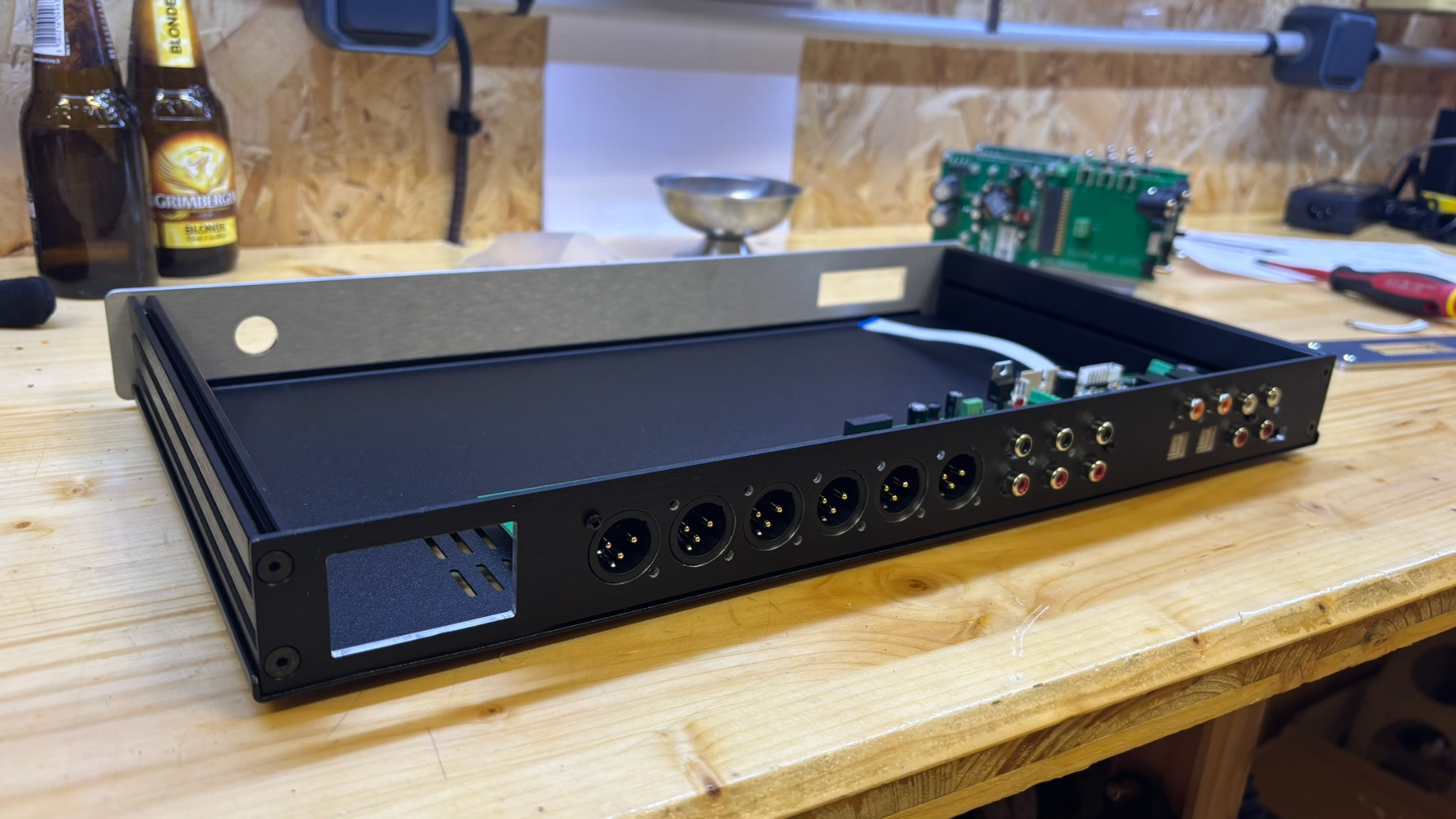

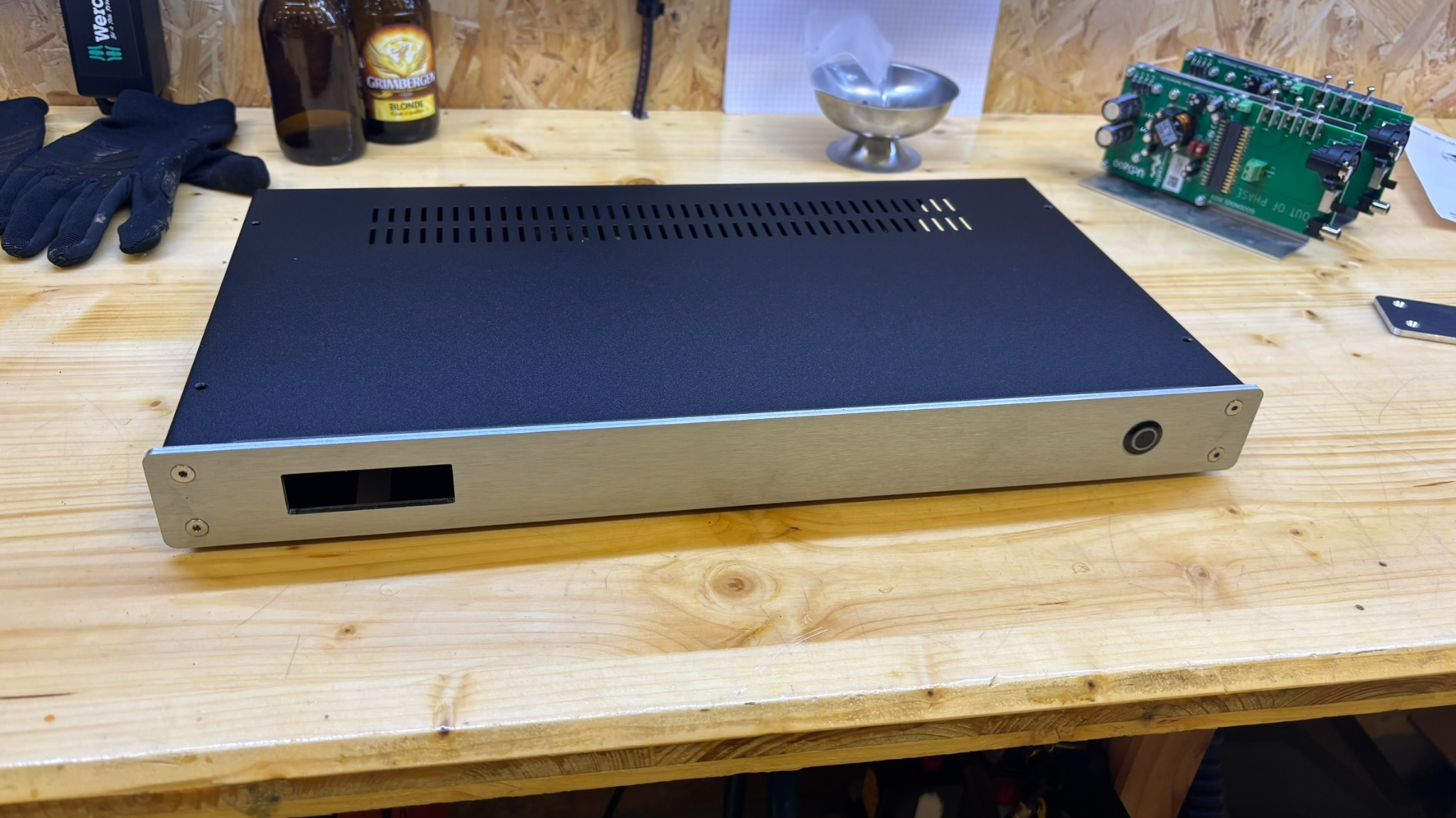

DSpiy de compet'
Super propre, bravo ! Et ça donne des idées
- Messages : 3799
C'est beau.
Et en plus c'est droit malgré 2 Grimbergen.
Merci. La rapport Q/P de modushop est assez dingue.
C’est toujours propre sans les câbles.
Du coup je me suis prix une bobine de fil 22awg noir avec une gaine bien quali. Et de la gaine thermo de toute les couleurs.
Les deux grims m’ont une nouvelle fois permis d’oublier le capteur IR

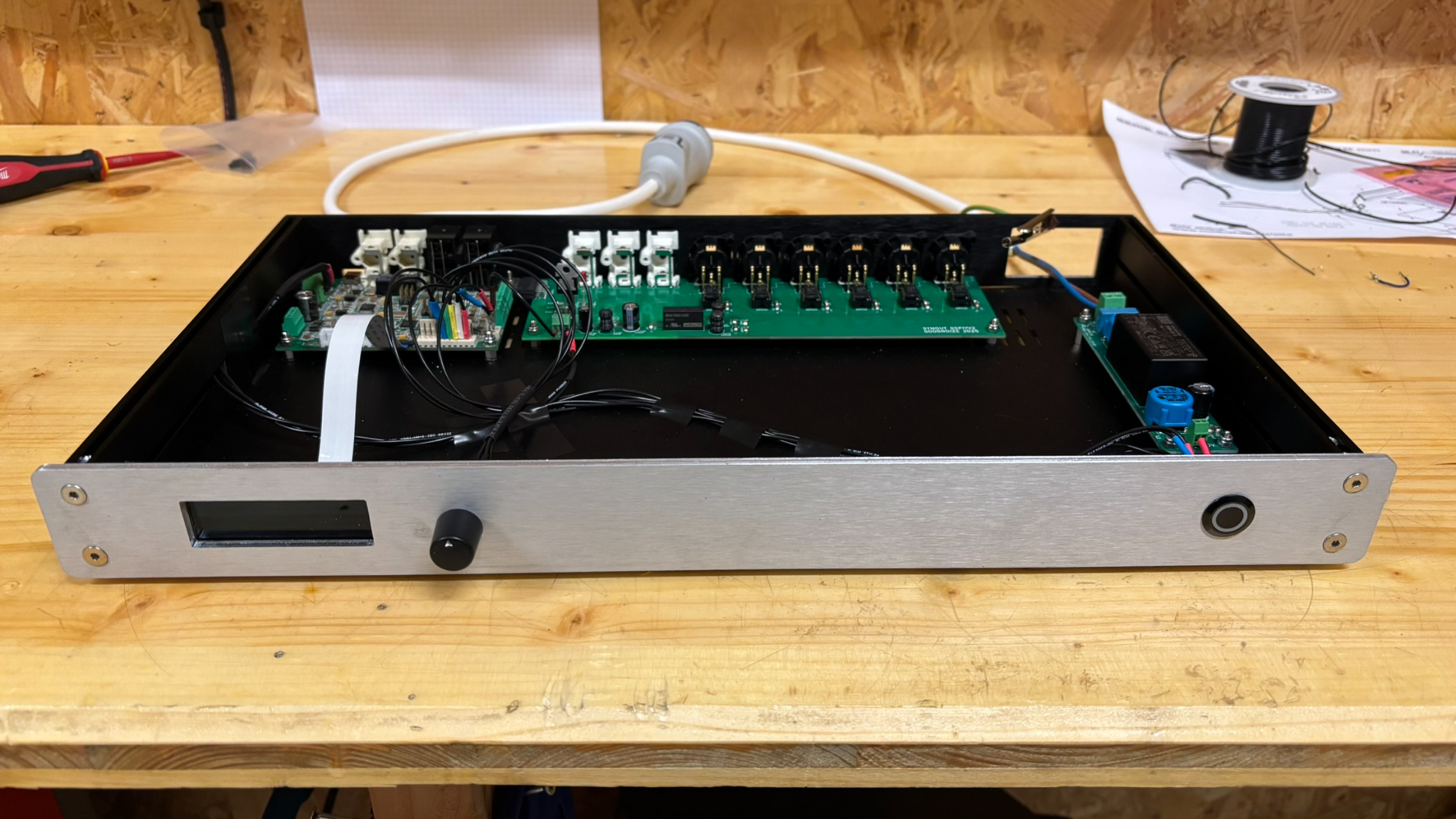

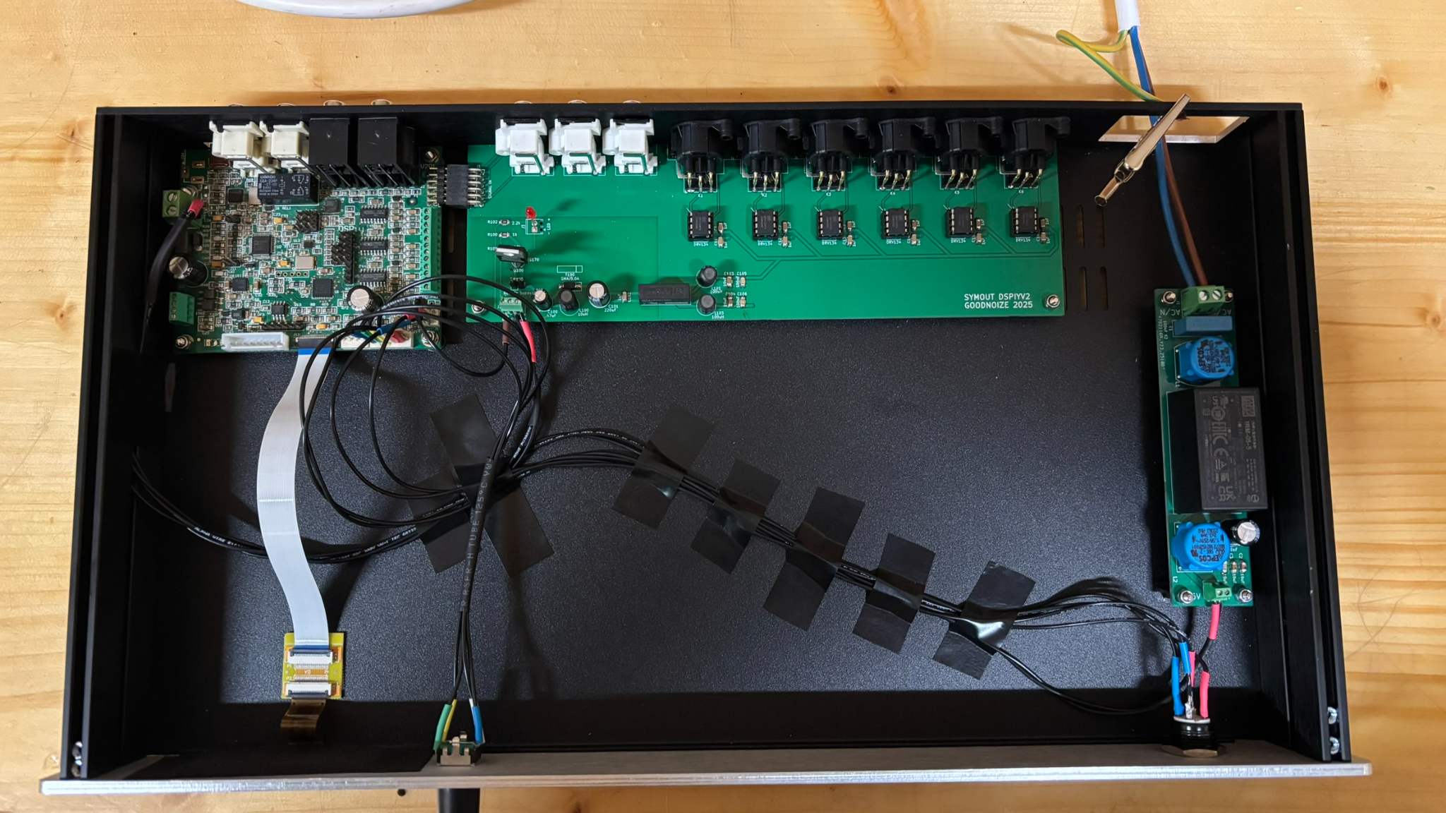

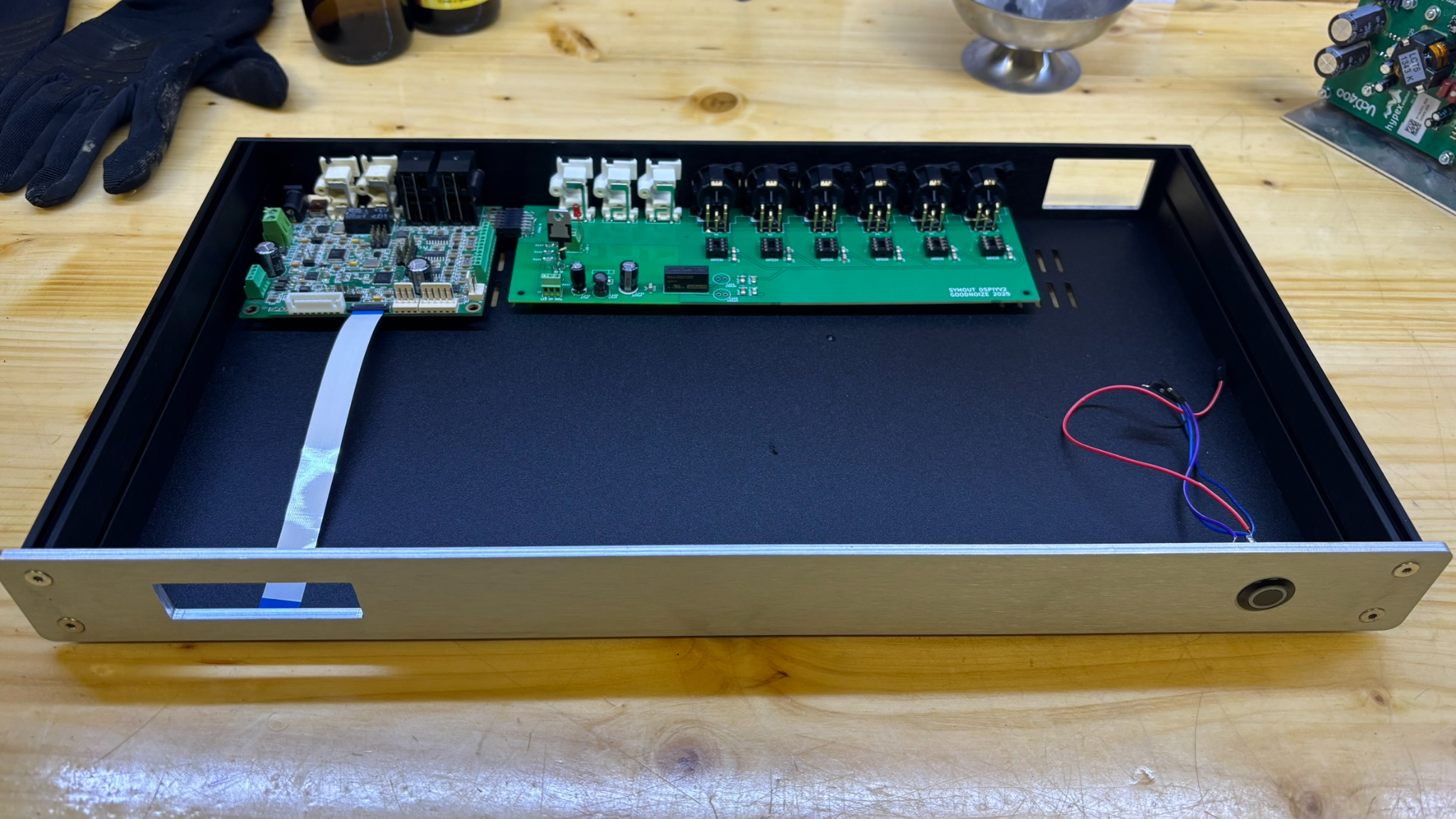

ça avance
Me reste à étudier un peu les 0V.
Les différents PCB et tout le système n'est pas connecté au châssis
Sauf que les XLR NC3MAH on une patte métallique, qui relie le 0V au châssis via la vis de fixation.
Du coup je me retrouve avec l'ensemble des 0V au châssis via ces vis.
Le boitier j'aimerai bien le mettre à a la terre, au cas ou.
Il faut que j'essaie. Si pas de ronflette je touche à rien. Sinon je coupe la languette du XLR et je laisse le 0V complètement flottant.
Le 0V sera référencé dans l'ampli.
Sinon je suis super content de mon câblage. Une bobine de noir et de la gaine thermo

J’ai trouvé c’était la fameuse plaquette métal des connecteurs numériques.
Le boîtier n’est plus au 0V. Verdict de ronflette cet après midi

En effet cette plaquette met le 0V du DSPiy au boitier, c'est pas idéal.
Pour la languette des XLR, normalement pas de soucis de ce coté.
