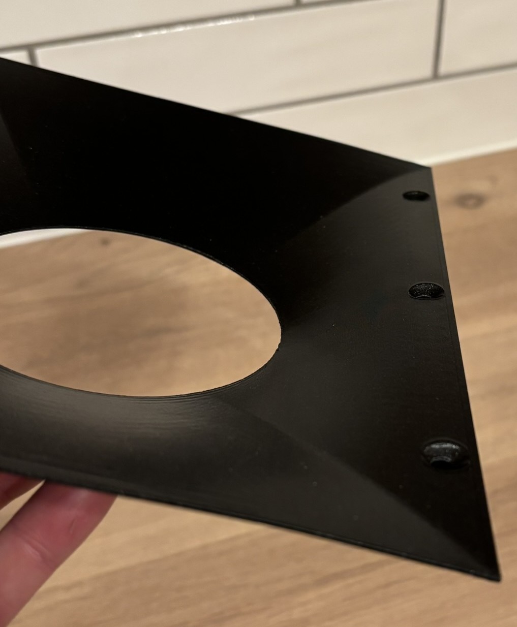

Petit montage à blanc :)
Les chants, vu l'effet blackson texture ça se noie dans la masse et ça me choque pas (et je suis chiant)
Cette peinture PU c'est quand même top.
Pas d'apprêt, pas de mastic, deux couches terminé.
Attendez d'y voir tout bijou poncé avec le waveguide PETG :)
Et aussi avec de l'électronique fonctionnelle, mais c''est autre chose :aille: :aille:

Waveguide reçus,
Pouaa le mec sait bosser.
P'ti coup de pub pour audioprint3D. Super contact et content du service.

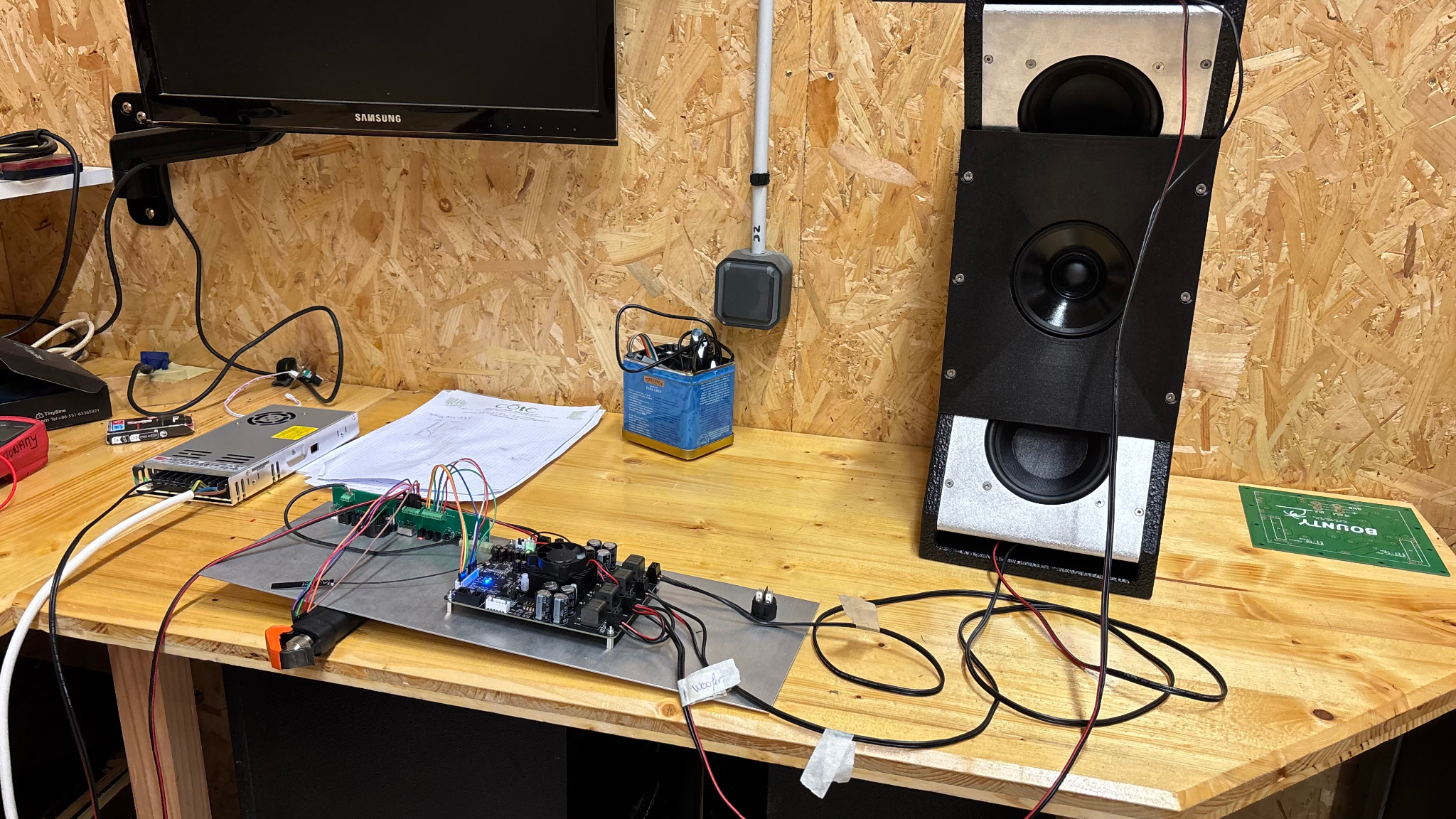

Messagepar GoodNoize » mar. 22 avr. 2025 15:17
Après une petite pause pour éviter d'exploser une durite , ça bouge un peu.
Sessions mesure, polar et écoute avec le poto sagem

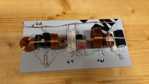

Mise au point d'un filtre passif. Les miennes seront certainement en passif.
Super définition, ça descend assez pour s'écouter tout seul.
Avec le sub de 18 dessous en LR4 à 80Hz le SPL max est impressionnant vu la taille de la bêbête.
PCB, composants et tôles arrières reçus
Session de soudage et câblage et on devrait voir le jour.

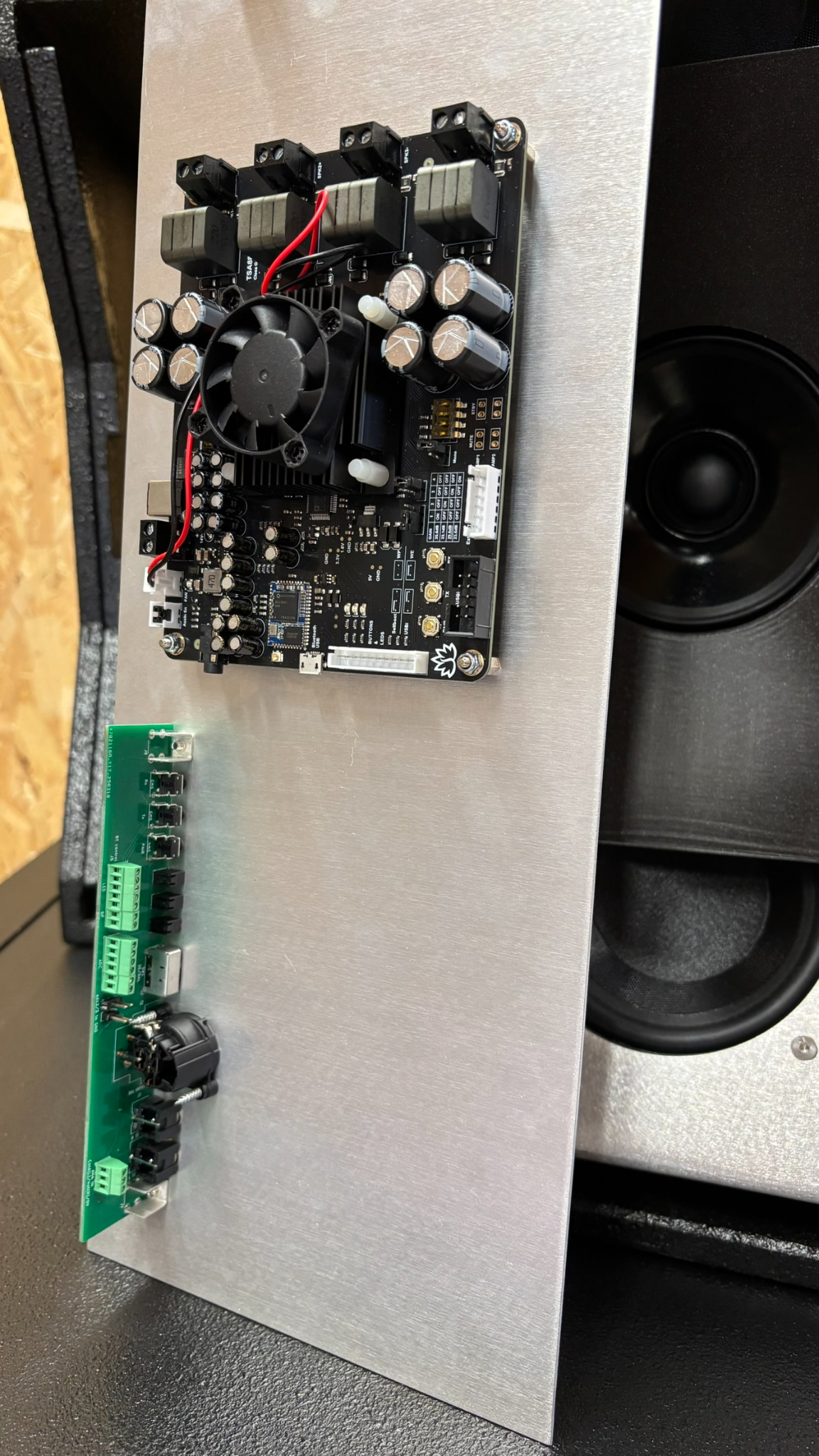

Messagepar GoodNoize » mar. 13 mai 2025 10:04
Ola,
premier PCB soudé.
Me reste à faire le câblage entre le module ampli et la carte fille puis un peu de programmation sigmastudio
Je n'ai pas de connecteur JST avec fils épanouis.
https://www.tinyosshop.com/index.php?ro ... ct_id=1156
Tinysyne a ce qu'il faut mais faut voir les frais de port et taxe.
Sur le DSPiy vous aviez fais comment pour les câbles préassemblés ?
Pour le proto je vais câbler en dupont et au pire je soude les fils sur les picots du jst.

Messagepar thierryvalk » mar. 13 mai 2025 11:47
Je ne sais plus trop où, mais simplement acheté chez l'un de mes fournisseurs.
Sur Amazon tu peux trouver des kits : embases diverses et lot de fils avec contact serti ou avec contacts à sertir.
Bien faire attention au pas, normalement JST c'est du 2.5 et non du 2.54
Messagepar GoodNoize » mar. 13 mai 2025 14:22
Bien vu pour les kits. Bonne alternative :super:

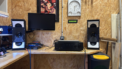

Messagepar GoodNoize » mar. 21 oct. 2025 07:28
En attendant de finir ma programmation Sigma Studio ou je galère un peu pour la sélection Sym /Asym via switch sur l'ADC,
voici la version passive
ça sonne bien, ce petit coax est super clean.
