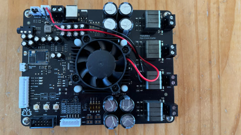

gros plan module ampli

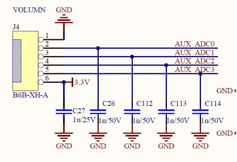

Je vois un petit soucis potentiel si tu utilises une Gpio oen output.
il semble y avoir une petite capa sur chaque ligne, en entrée elle ne fait pas de mal mais en sortie c’est pas top.
Dommage de ne pas avoir de schéma de la carte.
Possible de remplacer par une R 0 Ohm.

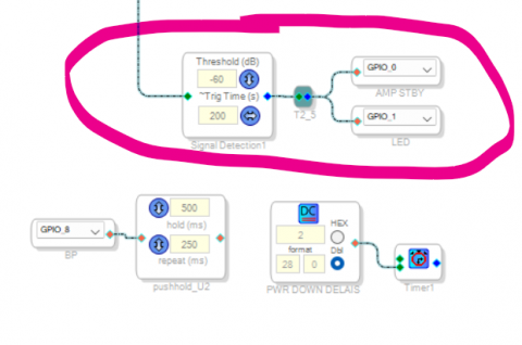

A chaud ça me parait quand même parfait.
Je programme tout dans sigma studio et ça me permet
- de commander le standby les amplis s'il y a du signal ou pas
- gérer entrée sym/asym
- volume global
- BP : désactiver le STBY : raz de la tempo
j'ai déja mal au crane pour faire le programme sigma studio
- volume global

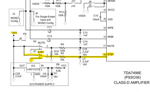

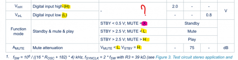

En attendant : comment qu'elle marche la fonction standby du TDA ?
https://www.st.com/resource/en/datasheet/tda7498e.pdf
On dirais bien qu'il faut put STBY to the ground pour mettre OFF.
Par contre le "X" sur mute j'ai pas compris.
ça sent l'optocoupleur à plein nez pour que le DSP puisse piloter le STBY

- Messages : 3771
C’est simple.
Si STBY au 0V alors l’ampli est en Standby et cela quelque soit le niveau du Mute. En fait le Mute n’a pas d’importance dans ce cas vu que pas de son.
On est avec du 3V3, l’opto n’est pas indispensable.

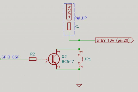

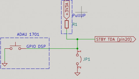

Sur la carte actuellement le STBY est au 3v3. très certainement grâce un pull up externe (si j'ai bien retenu mes leçons).
Je dispose en physique de 2 picots pour mettre cette pin au GND via JollyJumper .
ça doit ressembler à ça :
Sauf que dans la vrai vie ça doit pas marcher comme ça (?)
Mettre la GPIO en output (Low) c'est facile mais comment je remet l'ampli ON ?
Que se passe t-il au démarrage s'il y a du 3v3 qui "sort" de la GPIO ?
D'où l'idée de mettre un interrupteur aux bornes de JP1
- Messages : 3771
Le problème est toujours le même, pas de schéma de la carte ampli.
S'ils ont repris le schéma de la datasheet en rajoutant un PullUp, il n'y a pas de soucis à première vue.
R2 + C7 créent une temporisation.
Pour la GPIO, normalement, tant qu'elle n'est pas configurée elle est "volante".
Avec ton transistor, il ne devrait pas commuter. Mais le mieux est alors de rajouter un Pull-down sur la GPIO.
En fait ton transistor n'est pas vraiment nécessaire, il suffit de configurer la GPIO en collecteur ouvert.
Mais il faut espérer que R2 existe, j'ai tout de même peur que cette R2 serve de Pull-Up. Dans ce cas le transistor ou GPIO va commuter une charge capacitive.

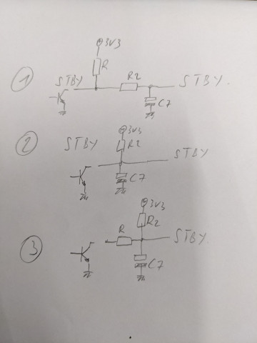

Petit schéma.
Si le schéma est le 1, alors ok.
Si c'est le 2 le transistor va commuter directement C7, pas top lorsque le condensateur est chargé, le courant étant très grand.
Il faut alors rajouter une résistance R pour passer au schéma 3.
Reste que R et R2 forment un diviseur de tension. Il faut que lorsque le transistor est "ON", la tension de ce diviseur soit inférieur à 0.5V.
Petit schéma.

Déja les capa sur les GPIO du DSP :
Ensuite le schéma du stby :
Dans le mail ils me disent que c'est l'ampli V1, mais que le circuit est identique sur la V2.
C'est bizarre, il est écris NO BOM sur R83 et C108 et je ne vois pas les pins présents sur le PCB.
En attendant il semble bien y a voir une R de pullup en +

Plus qu'a essayer Signal detect dans sigma studio, et voir comment rajouter une tempo de x minutes.
