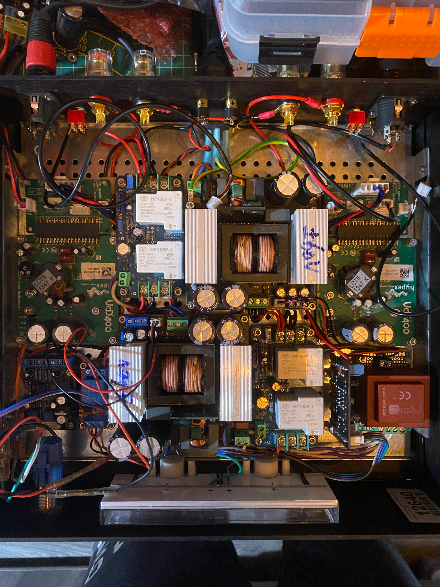

Voici une vue intérieur d’un 2xUCD400 mono sur base d’un galaxy 2U 388 en 280mm.
Plutôt étroit l’intégration. Tout est doublé hormis l’alim des cartes de protection HP et carte relais de trigger.

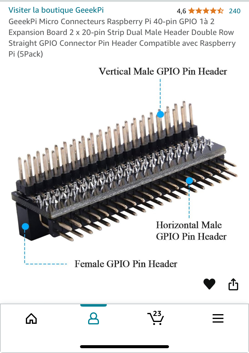

Bon le site audiophonics est en carafe apparemment, c’est souvent je trouve…. Je voulais commander 2/3 bricoles pour le Dac et compléter 4/5 trucs pour le futur projet le cumul ne fonctionne pas dans le panier.
A votre avis un riser de gpio raspberry pourrait encaisser les 2x65V ? Ça me permet de mettre les cartes alim/entrée/hp perpendiculaire à l’ucd et peut être même mettre le rad à plat

C’est quoi un riser de gpio raspberry ?
ThomasBuzet
- Messages : 44
Re: Genèse d’un futur projet
C’est une « équerre » des pinoches, en gros ça me permet de passer de l’horizontal à la verticale le connecteur de l’ucd.
Je pense qu’il y a pas de raison
De base 4 servent au VCC+,4 au ground et 4 pour le VCC-
En photo c’est plus simple
J’aurais des pins à recouper dessous par contre

- Messages : 3779
Difficile à dire, le tout est de voir la qualité des Pins et surtout la largeur des pistes.
Mais je dirais que ça devrait fonctionner.
Il te faut un " T " ?
les connecteurs 2x18 j'en ai trouvé en droit M/M et M/F et aussi en coudé M/M et M/F
ThomasBuzet
- Messages : 44
Exactement ça
Tu as trouvé ça où ?
Sur Amazon je viens de trouver en M/F 2x20
Zou ad the basket
Zou ad the basket

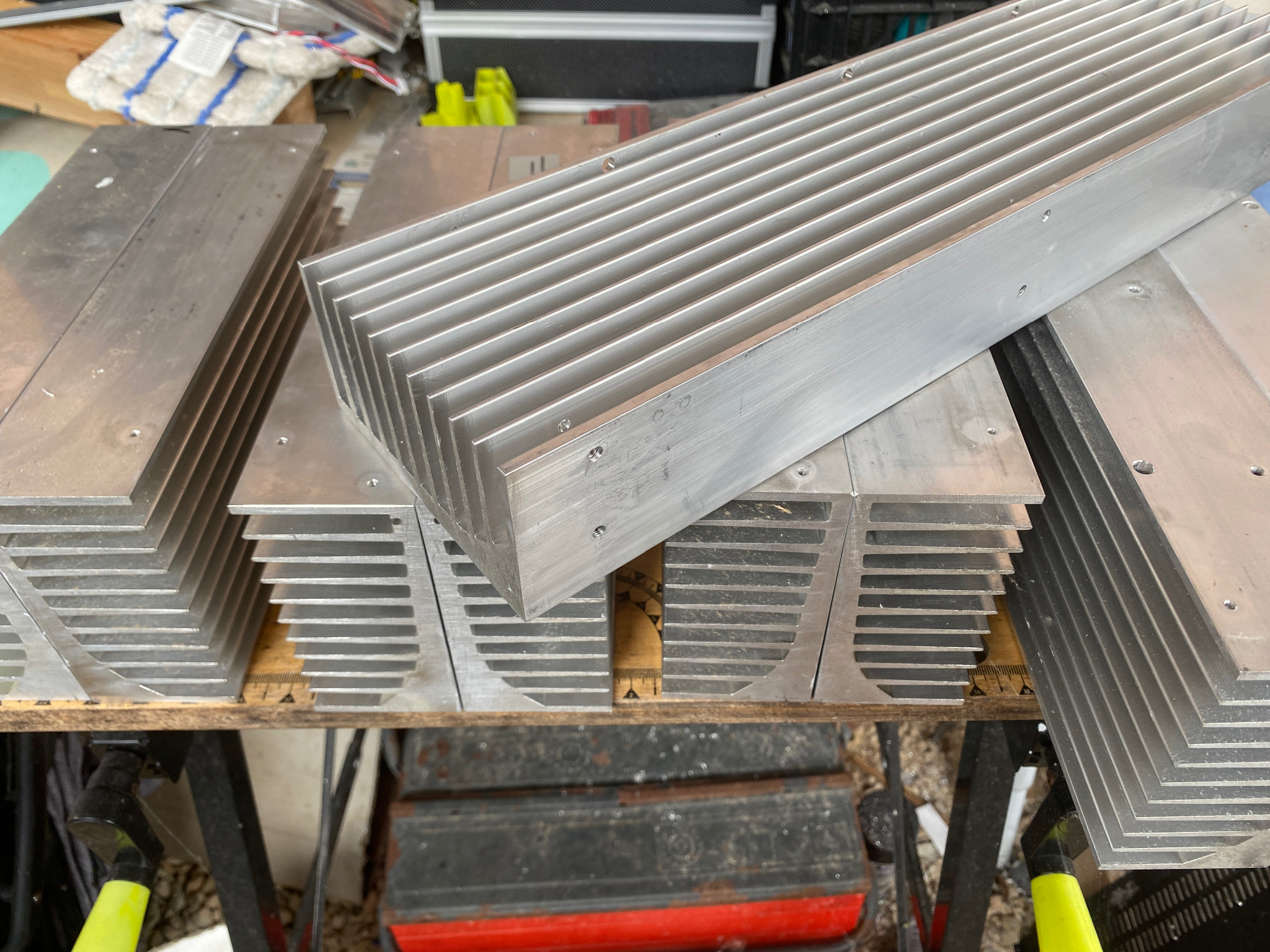

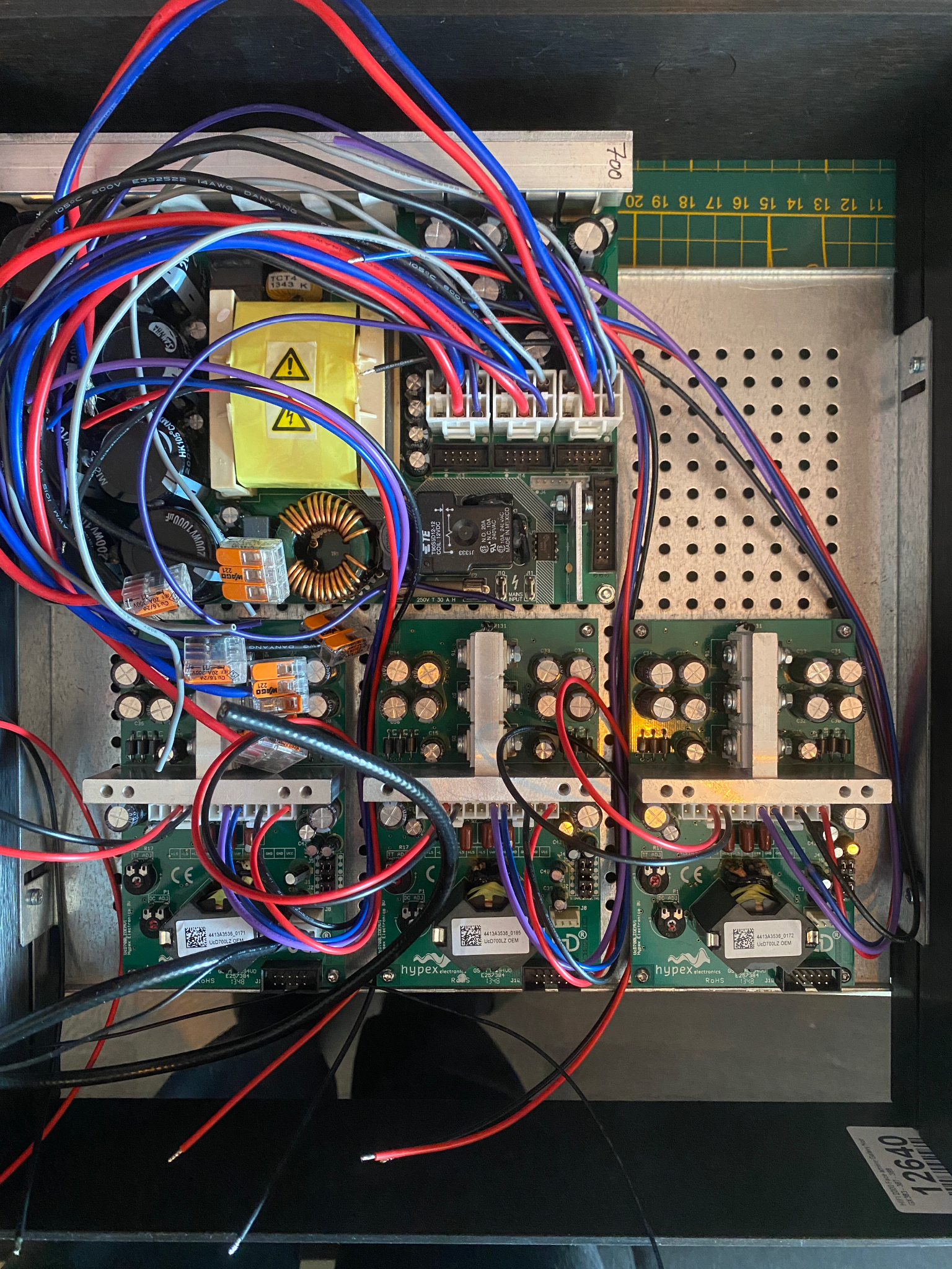

Le mono bloc de 2 ucd400 est en train d’être transformé en triUCD700 avec une mono SMPS3K… toujours sur base galaxie 2U mais cette fois en 350 de profondeur et plus 280.
Mine de rien la différence est énorme.
Photo à suivre, implantation faite et une partie des fils balancé dedans reste à gérer le connecteur 2x5 pins pour récupérer un max d’informations de la partie AMP vers la SMPS.
La recup des radiateurs risque de servir pour créer 2/3 big bloc amplificateur UP ! Et oui la 3ème carte est ressuscitée
A voir comment retailler sur la longueur pour être dans la cote des 210mm de haut
