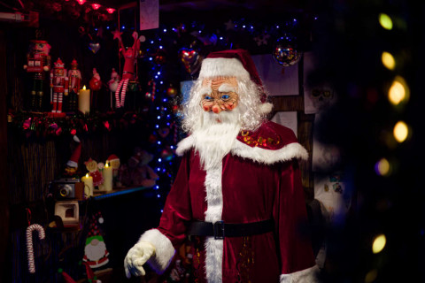

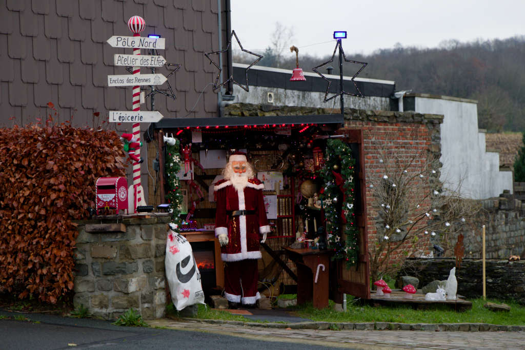

Messagepar thierryvalk » mer. 6 nov. 2024 09:53
Voici le Père Noël habillé, reste à lui donner de la voix. :D

Re: Animation
Messagepar thierryvalk » mer. 25 déc. 2024 10:59
Petit bilan.
Niveau fiabilité:
Les ballons qui servent aux muscles peuvent fuiter. En général c’est un minuscule trou dans le ballon.
Je pense que gonflé, l’épaisseur du ballon est vraiment très faible et se coince dans les maille de la gaine extensible.
J’ai commencé à tester en doublant certains ballons. A tester gaine extensible de diamètre inférieur et peut-être compenser la perte de force en augmentant la pression.
Niveau force, j’ai constaté à certain moment une grande perte d’amplitude des mouvements. Il faisait très froid ce qui peut influencer le volume d’air. Il faudrait compenser la pression en fonction de la T°.
C’est donc loin d’être parfait, mais les ballons sont simples à remplacer quoique avec 2°C et du vent c’est pas si évident.
Les électroniques :
Beaucoup de plantage mais la nuit.
Je pense que la cause sont des tâches de mises à jour et de maintenance qui interfèrent avec le Wifi et Ethernet.
Pour le soft sur PC, j’ai utilisé la planificateur de tâche : on ferme l’appli la nuit et on la rouvre au petit matin.
Coté RPI cela devrait être également faisable mais c’est plus compliqué qu’avec Windows.
Niveau modules ESP32, tout allait bien jusqu’à quelques jours. Un module se plante de manière aléatoire. Peut-être l’humidité ou parasites des vérins de portes qu’il gère.
J’ai activé le chien de garde et tout semble ok.
Faut dire que même si les électroniques sont protégées de la pluie, vent, humidité et variations de T° ne doivent pas être appéciées.
A améliorer :
Le soft pour créer les mouvements.
Caméra du RPI qui est la vue de l’automate : problèmes de gestion du focus, mais pas trop grave. Par contre avoir une caméra avec filtre IR pour le jour et une seconde sans ce filtre pour la nuit serait un grand plus couplée à un projecteur IR.
Rétroéclairage des écrans des yeux adaptatif en fonction de la luminosité ambiante.
Avoir un fichier log de l’ensemble.
Beaucoup plus d’interactivité, les outils sont là et +- ok, il faut gérer l’ensemble. La plus grande difficulté est de tester ces fonctionnalités.
Ce qui serait super, c’est un masque du visage bien souple en silicone, avec de petits muscles on devrait pouvoir lui appliquer des expressions.
Refaire la main et poignet plus réaliste, peut-être à base de servomoteurs.
