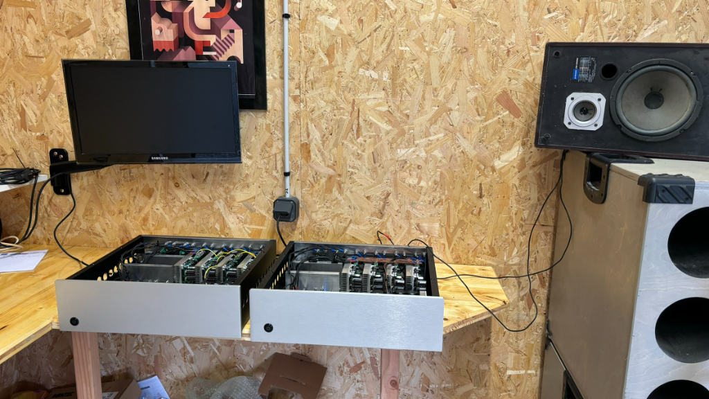

Sinon voici les deux copains, prêt a recevoir l'ordre de s'allumer
