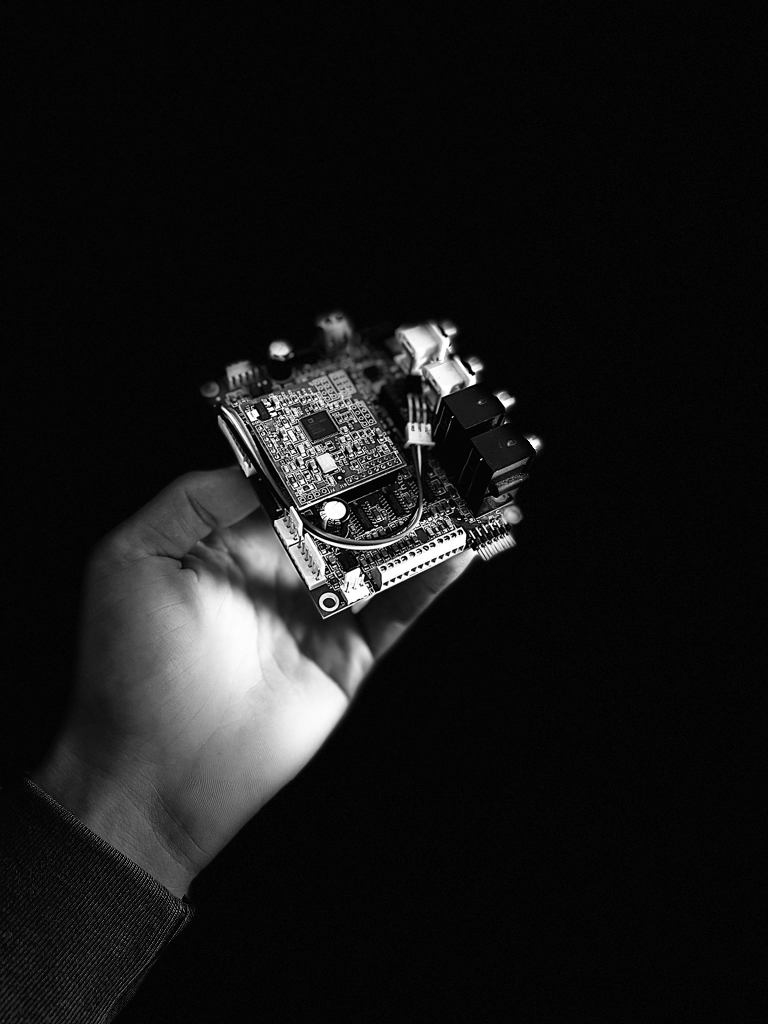

J'ai reçu la bête
La carte sym c'est celle de d'Androusky en fait. Avec les THAT1646.
Il y a aussi une carte OUT avec connecteur 6xRCA.
La carte FIR, écran, bouton, capteur IR
Nickel
Nickel
Tu es mannequin main aussi!
