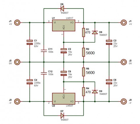

Je veux réaliser une alim externe basée sur le schéma ci-dessous pour alimenter des AOP :
Question pratique : sachant qu'il y aura des fils pour relier mon alimentation à mon PCB avec les AOP, où vaut-il mieux placer les 2 condos de 22uf ? Sur la carte d'alim ou sur le PCB (avant ou après les fils) - sachant que chaque AOP sera découplé avec une paire de 100nF supplémentaire ? Ou alors, je laisse les 22uF sur la carte d'alim, et je rajoute deux 10uF du côté AOP en plus des 100nF de découplage individuel ?

Chaque condensateur a son rôle.
Les capas de 22µF coté régulateur sont là pour sa stabilité et doivent donc être proche du régulateur.
Un AOP a besoin lui d'un découplage, découplage qui se fait par les capas de 10µF pour les fréquences +- basses et le 100nF pour les hautes.
C'est donc ta dernière option qui est la bonne.

Question subsidiaire : c'est combien de cm une distance raisonnable pour un condo de découplage de 100nF pour un AOP ? et pour celui de 10uF ?
Merci encore ;)
Re: Positionnement des condensateurs
Messagepar thierryvalk » lun. 14 juin 2021 21:28
Il n'y a pas de distance critique universelle.
Tout dépend de l'AOP, des fréquences en jeux, du PCB ...
Le 100nF au plus proche des Pins d'alimentation et un par AOP.
Le 10µF (qui peut être une autre valeur) généralement moins critique.
