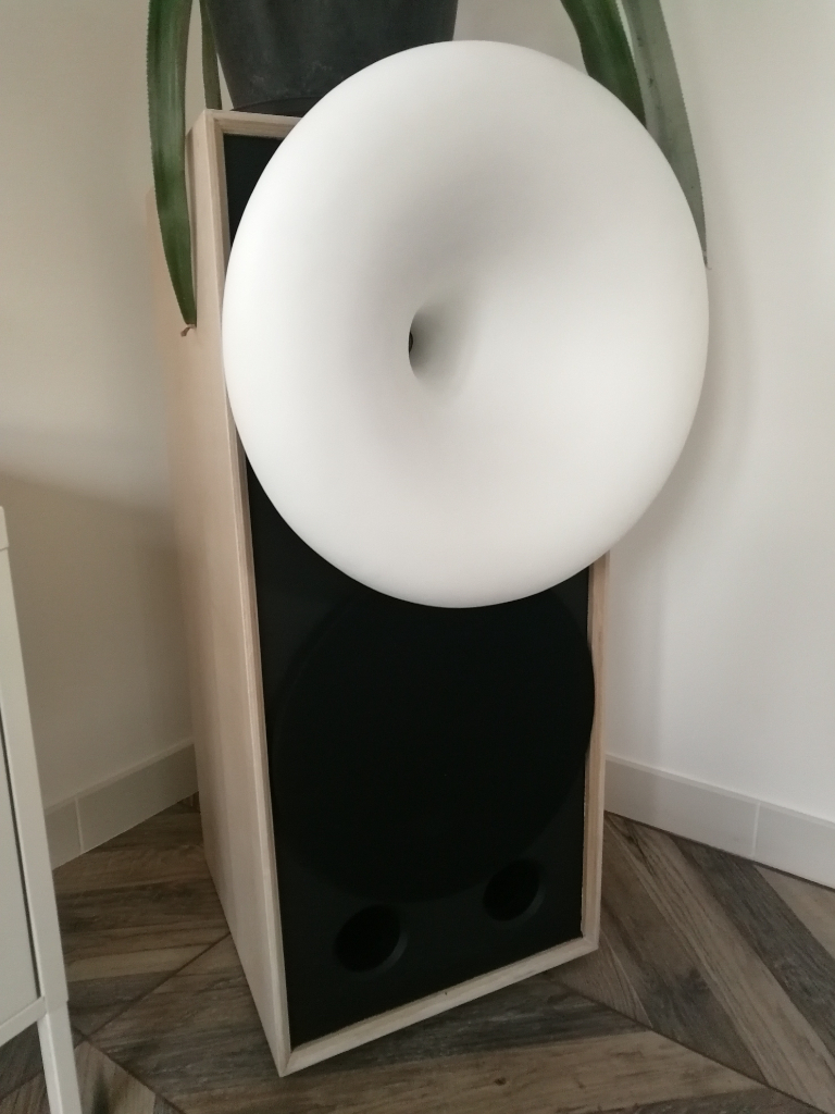

En attendant d avoir soudé, voici une photo des pavillons.

J ai fait une pièce en travaillant comme sur un tour de potier, avec une forme découpée dans du plexi.
Ensuite un moule silicone avec structure en composite (fibre de verre polyester).
On peut ensuite couler du plâtre de moulage.
J ajoute de la colle vynilique à bois dans l eau pour que le plâtre prenne lentement et améliorer la solidité de l ensemble.

bien vu. Résultat très joli
Re: Choix appli. Config 2voies stéréo filtrage FIR
Superbe, l'on voit qu'il y a la maitrise de la technique.
