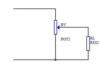

Pour le pot :
Pour simplifier, prenons un pot linéaire (en audio ce sera un log, mais le principe est le même).
Si le pot fait 10k, position médiane et RL 5k, le diviseur en tension sera 5k / 2.5k vu que RL est en // sur le curseur-GND.
On n'est plus en linaire du tout, il aurait fallu une résistance RL bien plus grande.
En général min. 10x supérieur au pot. pour avoir un effet négligeable. L'impédance vue par la source étant la valeur du pot : 10k.

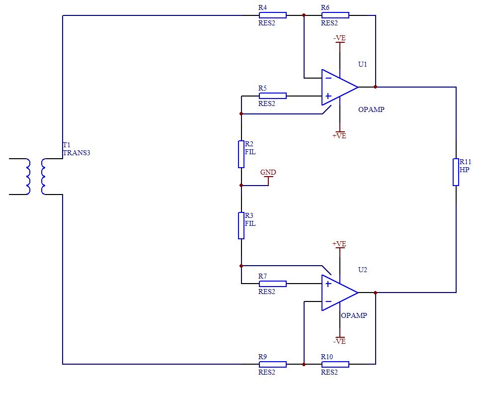

Pour le transfo, oui, il est prévu pour une charge de 10k et d'un rapport 1:1
Avec un transfo, on peut rentrer en symétrique ou asymétrique sur un simple bobinage.
Pour moi qui ne suis pas spécialiste en transfo audio, il aurait fallu pour avoir une sortie symétrique deux bobinages identiques en sortie, du 1:1:1 pour avoir un point milieu au 0V.
Voici mon schéma adapté avec un transfo 1:1
On oublie souvent, mais du signal c'est comme de la puissance, il y a un courant. Ce courant étant très faible, on parlera plus de tension et impédance d'entrée.
Le chemin de ce courant va passer par R2 et R3 qui sont les fils GND des 2 cartes.
Il sera donc superposé aux courants de U1 et U2 mais aussi complique le câblage pour ne pas former une belle boucle d'induction qui en ferait un bon poste de radio.
Dans ton cas, je regarderais pour rajouter un symétriseur actif qui supporte des impédances de charge faibles tout en ayant une impédance d'entrée élevée.
On aurait donc :
Transfo 1:1 -> Pot 10K + RC pour la HF -> symétriseur -> 2 sorties, une par ampli.
