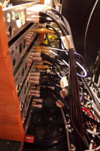

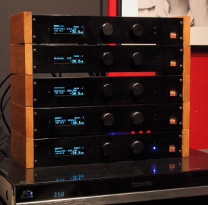

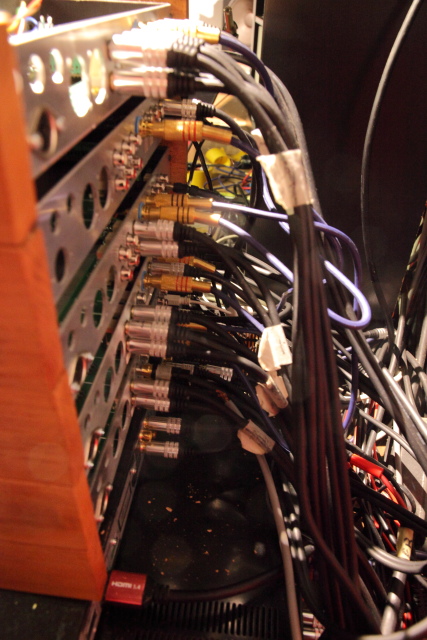

voici de face : (je dois encore faire un support car mon lecteur est fort plastique ...)
et l'arrière :peur1: : (il me reste a câbler les liaisons pour le multi-DSPiy via des DIN-5 pôles)

:amen: Très joli, ça en impose ! Mon dspiy se sent tout seul d'un coup :pleur4:
Par contre je vois que tes boîtiers ne sont pas fermé et ça c'est pas bon signe :mrgreen:
Re: Install : 6 DSPiy salle HC
Messagepar alka » mar. 18 août 2015 20:51
ils ne sont pas tous au même volume 8|

Messagepar thierryvalk » mar. 18 août 2015 21:00
C'est pas finis, quelques derniers reglages selon que HC ou musique et surtout mettre ces câbles pour faire du multiDSPiy.
Et enfin fermer les boîtiers. :)

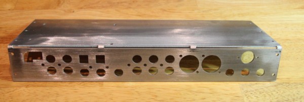

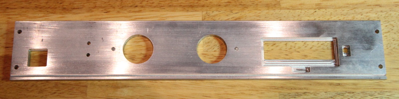

Messagepar thierryvalk » mer. 19 août 2015 13:40
J’y pensais justement ce week-end.
En fait la tôle de fond + arrière a été découpée en CNC, mais je pourrais le faire faire au laser.
Voici en image, le pliage se fait à la main vu la découpe dans le pli.
Ce qui est bien plus simple pour le transport.
Les flancs sont facilement réalisables par un Diyeur moyen.
La face avant par contre, c’est du fraisage et se pose le problème de la finition.
Dans mon cas une simple peinture à la bombe mais cela ne plait pas spécialement à tout le monde.

D'un point de vue CEM on a fait mieux !
Bon, tu me diras, y'a des clampins qui font ça avec du plexi .......... :mrgreen:
Messagepar thierryvalk » mer. 19 août 2015 14:04
Oui tu as raison, il manque l'autocollant CE. :mrgreen:
Je pense que c'est du domaine du correct, on a juste une fente de 2mm.
