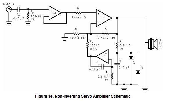

Je crois que je vois l'origine de cette réflexion :)
Si on parle d'un ampli destiné à une voie aigüe la solution est simple, dans la grande majorité des cas une capa MKP de valeur modeste suffit.
Pour un ampli dédié à une voie grave si on veut éviter une fc trop haute du filtre passe haut que constitue a capa avec la R d'entrée, il faut une grosse valeur. Et là la solution DC servo est plaisante. J'avais un peu cherché des schéma simples, sans trouver, sauf sur une note d'appli TI concernant les applications fortes puissance du LM3886, dans le cas d'un montage BPA :
C'est assez simple, surtout si on trouve un aop qui peut fonctionner à la même tension que l'ampli, mais je ne suis pas certain que ce montage est adapté puisqu'il y a qd même une capa de liaison en entrée.

C'est le principe sur le schéma donné par androuski, U3 est un buffer d'entrée avec une impédance de l'ordre de 47kohm.

la solution la plus simple en nb de composants serait de mettre un AOP en buffer devant l'entrée du LME49830.
Ca règle le problème de l'impédance et du coup une capa faible valeur convient.
Un dc servo peut se faire avec un seul aop. Un exemple tiré de mon ampli vantage
FB2 vient de la sortie de l'ampli.
la partie ampli différentiel a droite c'est le lm4702. Monté en non-inverseur.

le rôle du buffer en entrée est donc d'augmenter l'impédance d'entrée pour permettre le montage d'une capa de plus faible valeur ?
Mais d'un point de vue pratique,est-ce qu'on ne peut pas se contenter de prévoir un condo de faible valeur pour un usage avec une comp et tolérer pour un grave-médium un offset de 50mv, qui en termes de déplacement risque fort d'être négligeable ?
Ton schéma de DC servo est exactement le même que celui de la note TI ; est-ce qu'un DC servo ne vaut pas mieux qu'un buffer, puisque celui-ci s'ajoute sur le trajet du signal ?
post croisés. oui c'est classique de mettre un aop en buffer pour régler des problemes d'impédance et une grande impédance d'entrée n'est pas trop un probleme. on va pas mettre des Mohms non plus.
dans ce cas oui. ca a aussi d'autres intérets et aussi des désagréments puisqu'on rajoute un aop dans le chemin du signal. La regle c'est de mettre un bon aop pour qu'il ne déteriore pas le travail de la suite. On voit souvent des LME49720 utilisés dans ce role. Suffit de lui mettre une résistance de 47k comme Rin sur le schéma de TI, et l'impédance d'entrée rentre dans la norme des amplis.
c'est un choix. dédier l'ampli a son usage et faire des choix optimaux en conséquence c'est très bien.
En meme temps, on est loin des 50mv. Le DSPiy c'est 4mV maxi et ton ampli qui passe le continu le passe avec un gain de 1. Donc 4mV en sortie.
Evidemment si la source se met a envoyer 12Vdc, il faut toujours une protection HP quelque part pour éviter les dégats.
tu me l'apprend (et j'ai pas regardé le schéma que t'as posté) ! :merci:
perso, j'ai un faible pour dc servo car ça rend l'ampli a toute épreuves si tu changes de source. Et puis le dc servo corrige aussi le dc que le LME49830 créerait, s'il en créé.
