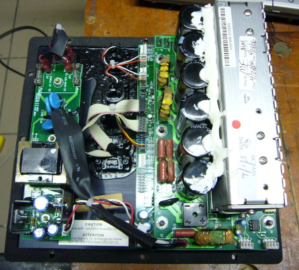

Messagepar thierry38 » jeu. 11 févr. 2016 17:36
Une question à Philby,(un peu en parenthèse).
Je pensais aux velodynes,series DD sans transfo d'alim puissance.
Je crois que tu en posssédes(ais) un.
Les entrées signaux n'ont pas d'isolations galvaniques ?,(enfin je suppose).
sans transfo de puissance,le 0V de l'ampli n'a pas de ref.(et surtout destructeur si relié à une source avec son 0V reliée à la terre).
qq recherches montrent les velodynes sans conducteur de terre.(qui ne semblent pas être des classes 2)

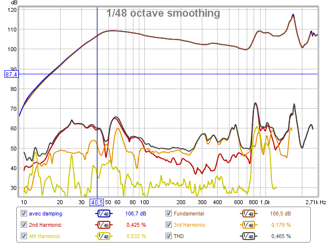

Donc...on a mis un peu de laine de chanvre dans la caisse. 4 faces traitées sur 6 (la face HP, pas nécessaire, reste une face nue.

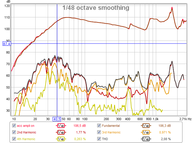

Alors d'abord un petit avant/après en boucle ouverte (sans corrections ni asservissement) :
Rouge : avant, bleu : après.
Il n'y a pas photo!!!

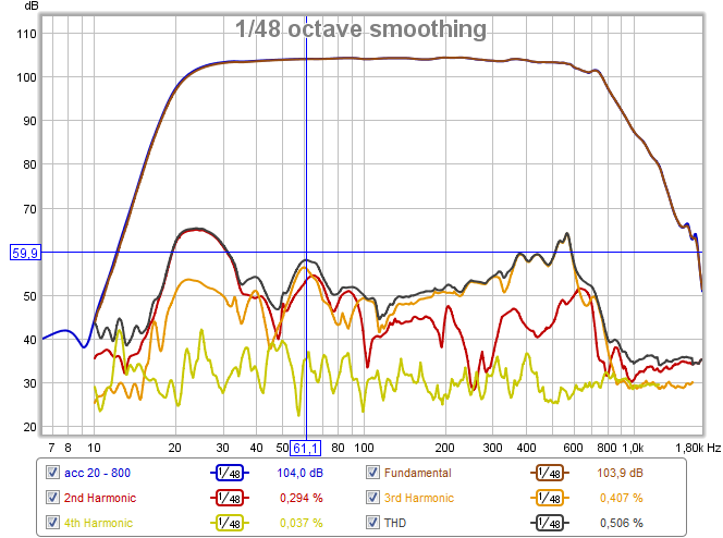

Avec une consigne de 20 à 800 :
Ca suit bien partout!!!

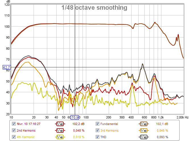

Enfin, comme d'hab, une petite disto pour la route :
C'est beaucoup plus facile à régler avec l'amortissant en place.
Donc ne pas trop le négliger tout de même, y compris sur un sub...

thierry38 a écrit :Une question à Philby,(un peu en parenthèse).
J'en ai juste bricolé qquns pour les passer en 220v...
L'alim, c'est ni plus ni moins qu'une alim de PC, au "primaire" si on peut dire :
un 300v en entrée (220v redressé, filtré par des grosses capas), ensuite, il y a forcément une isolation galvanique, mais je ne sais pas à quel niveau je n'ai jamais ouvert le blindage de l'ampli de puissance
Et tu as raison, il n'y a pas de terre (on le voit sur la photo que tu as mise).

Tiens, deux petites mesures bien interressantes en boucle ouverte :
Sans amortissant :
Même niveau, mêmes conditions, mais avec amortissant...
La disto en bas est assez parlante! On passe de 2% à 0.46% à 40Hz
